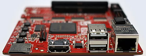

      Nouvelles générations de la série des cartes Vampire remplaçant la gamme v2. Elles reprennent l’architecture de la V4-SA basée sur le FPGA C5 80KLE (deux fois la capacité du c3 de l’ancienne génération).
      La disponibilité de la Firebird est prévue pour  le quatrième trimestre 2021. Et la IceDrake pour le premier trimestre 2022. Elles seront au même prix que les cartes V2.
      Une troisième carte, la Kraken pour l’A4000, est en préparation. Une version CD32 est également à l’étude.
      La taille du PCB de ces v4 étant plus grande que celle des v2, l’a600 ne sera pas supporté officiellement. Avec un adaptateur, la Firebird devrait pourtant être compatible avec ce modèle d’amiga, (NDLR: reste à pouvoir la faire rentrer).
      Caractéristiques :
      – Processeur 68080 (64bit AMMX 165 Mips)
      – SAGA/RTG: Truecolor 32-bit, 1280×720@60Hz
      – Mémoire DDR3 de 512 Mo
      – Audio 16 bits (8/16-bit, 56 kHz, 24-bit mixing, 8 DMA voices)
      – Sortie Vidéo/Audio digitale
      – 2 ports IDE pour CF et CD-ROM
      – Ethernet 100 Mbit
      – Prise en charge du Joypad USB

                        Pour les perfs, c’est ceux de la V4SA pour le 68080 et le SAGA/AGA/OCS sur l’affichage HDMI. Pour l’OCS cela utilise toujours le chipset original sur l’affichage péritel …
                        Donc on a toujours le « vrai » amiga en restant sur l’affichage classique, juste avec l’ajout du 68080 et de la mémoire.
