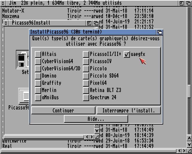

            Tu prends UAE Zorro III puis tu sélectionnes  » uaegfx  » lors de l’installation du driver sous Workbench :
            Drivers Picasso96

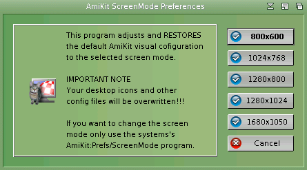

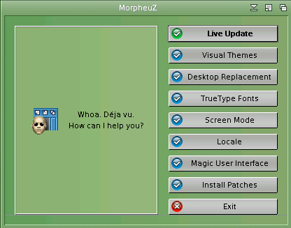

              Si amikit payant est comme amikit gratuit. Au début tu règles à 8 Mo de Chip. Une fois amikit chargé, tu vas dans Morpheuz (l’icone est sur le wb) et tu lui choisis la résolution que tu veux en P96 et tu sauves (il regle screenmode, fonts, wbpattern, etc pour tout adapter à la résolution), ensuite tu peux redescendre la chip à 2Mo. Tu peux aussi utiliser screenmode du workbench pour essayer les résolutions. Amikit gratuit installe tout automatiquement (il te demande juste avec quel workbench tu veux qu’il récupère les fichiers de workbench sous licence). Rien de supplémentaire à installer pour être utilisable de suite. Tout est déjà prêt à l’emploi, et même que normalement tu n’aurais jamais du aller dans les réglages de l’émulateur avant qu’il est fini l’installation, il a réglé automatiquement winuae pour utiliser la carte graphique directement. Bon après, faut mettre à jour l’exécutable winuae.exe par la nouvelle version avec son fichier de traduction winuae_french.dll. Tu peux lui rajouter les fichiers dll pour lire les SPS. Puis à ce moment là après tu peux commencer à régler un peu plus finement winuae.
