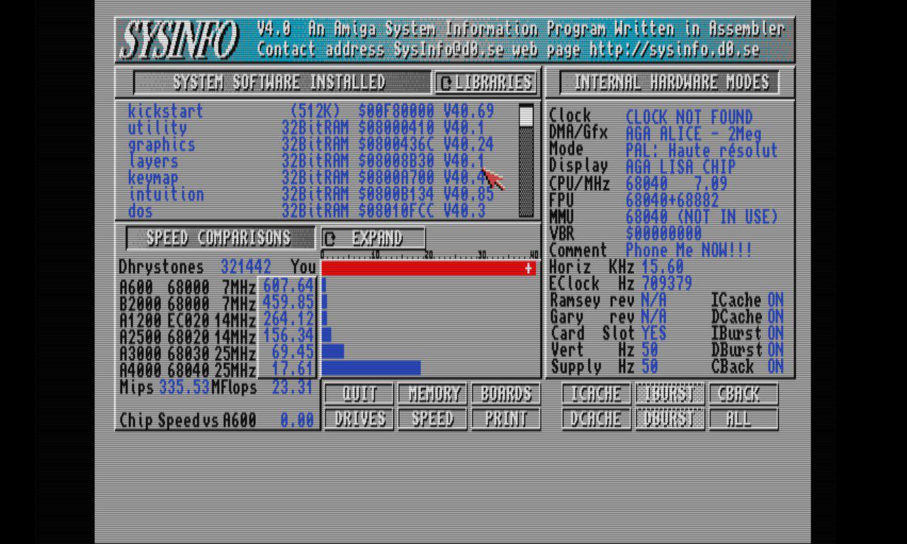

                        Je dispose d’un C2D mobile de 2007 à 2Ghz et pourtant la vampire est dépassée niveau CPU si je compare avec le résultat de Jim. :unsure:
                        Je ne sais plus trop quoi penser.
                        Par contre, si je vire le JIT aïe aïe aïe. Tout s’effondre avec une équivalence A4000 68040 25 Mhz à 0.60… 29 fois moins rapide :lol:   :lol:   :lol:

                              Je dispose d’un C2D mobile de 2007 à 2Ghz et pourtant la vampire est dépassée niveau CPU si je compare avec le résultat de Jim. :unsure: Je ne sais plus trop quoi penser. Par contre, si je vire le JIT aïe aïe aïe. Tout s’effondre avec une équivalence A4000 68040 25 Mhz à 0.60… 29 fois moins rapide :lol: :lol: :lol:
                              SysInfo teste un « set » d’instruction pour déterminer un résultat, c’est donc hautement subjectif car certaines instructions sur Vampire pourraient être bien plus rapide que celles testées.
                              Cependant, si on veut comparer basiquement, on est à 335 MIPS sur ton screenshot contre ~110 sur Vampire pour un core x11. Le ratio n’est que de x3 alors que tu as un Core2Duo à 2GHz contre un 68080 à 77MHz.
                              Nous avons remarqué que la courbe de performance était linéaire sur la Vampire. Un core x13 (13*7MHz) sortira un score d’environ 130 MIPS sur SysInfo. Sur le petite Cyclone 3, nous avons pu faire tourner des core jusqu’à x17  B-)
                              Ce qui revient à dire qu’il faudrait un core x33 afin matcher ton score, cela me semble « techniquement possible » dans un futur constitué de FPGA Arria 10 et Cyclone 10 GX.

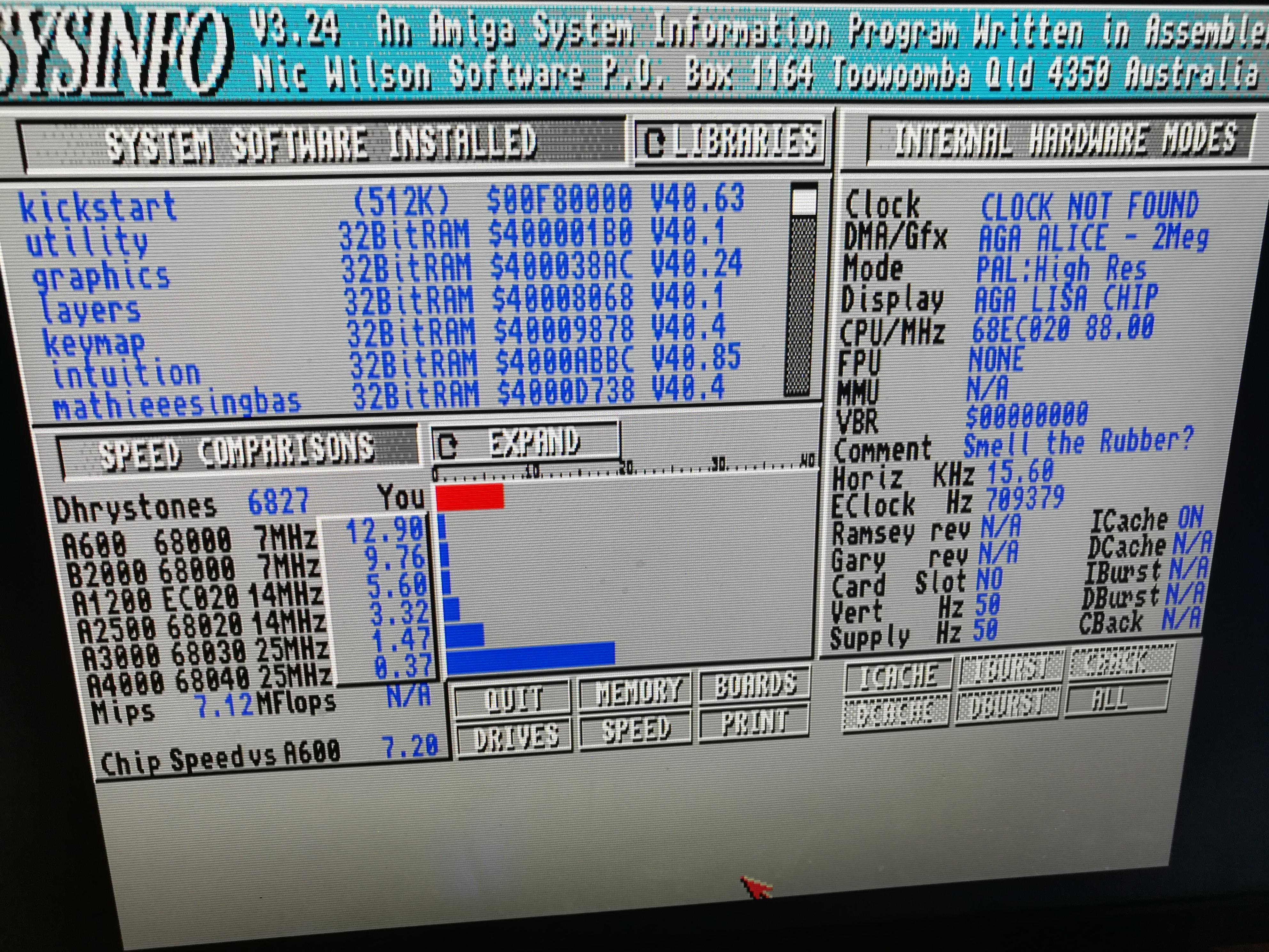

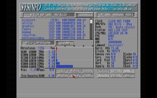

                                    D’un autre coté, il faudrait éclairer le néophyte que je suis. J’ai voulu comparer avec sysinfo et le FPGA de mggk . Mon chipset est en fullCE et en fastest pour le CPU. A1200 stock 2Mo. Voici mon résultat :
                                    Lorsque je le compare à celui de mggk sur son FPGA terasic, quelque chose m’interpelle :
                                    Son résultat A1200 ne devrait il pas tourner aux alentours de 2/2.5 (avec fast) ?????
