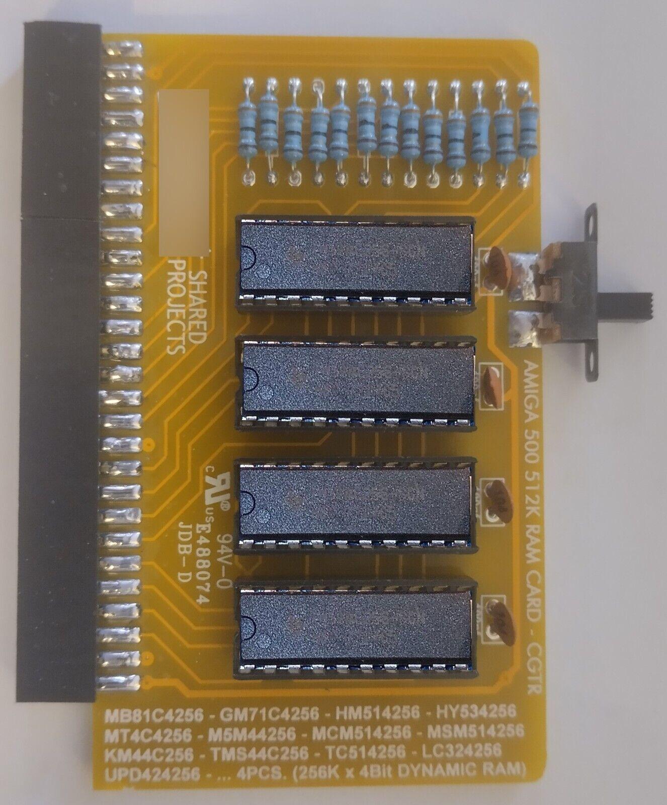

            Merci, je vais voir ce que je peux faire. J ai trouvé une carte neuve sur Ebay avec switch, je crois que cela va être plus simple pour 25€ :good: en attendant des réparations plus compliquées!
            Sinon tu en trouveras des neuves (ce que j’ai fait pour le mien) sur différents sites allant de 15€ à 30€ tel que :
            https://amigastore.eu/en/710-amiga-500-512kb2mb-memory-expansion-rtc.html
            https://www.amedia-computer.com/fr/accueil/347-extension-1mo-pour-amiga-500.html
            https://sordan.ie/product/637/amiga-500-500-512kb-05mb-trapdoor-ram-memory-expansion/

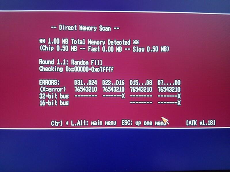

                Chez moi la machine redémarre avec l’extension branchée, cependant le kickstart 1.3 l’ignore, et AmigaTestKit détecte que la puce qui contrôle la ligne de données D0 ne répond plus :
                Erreur RAM trapdoor
                Donc pour ton cas où la présence de l’extension empêche le démarrage, les solutions que j’avais suggérées pour détecter la puce de RAM défectueuse risquent de ne pas marcher, mea culpa : ta puce de RAM HS doit en fait perturber la RAM de la carte mère.
                Néanmoins la solution de stephbb75 pourrait dans ce cas être la bonne pour identifier la puce HS ! En retirant les puces une à une de l’extension (machine éteinte bien sûr!) il est possible qu’elle redémarre dès lors que tu aura retiré la puce HS, même si le système ne détectera alors aucune mémoire additionnelle.
