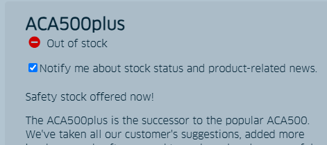

            Vous allez rire mais j’y suis allé ce matin et je n’ai pas fait attention à la date. J’ai même coché m’avertir quand il y aura de la dispo :lol: :lol: :lol:

              Bon ben va falloir être encore patient car j’ai l’impression qu’ils ont perdu le fer à souder :lol:
              :cry:
              De ce que j’ai lu sur leur forum, la production est retardée. Si tout va bien la nouvelle production sera disponible courant mars donc patience…

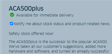

                Changement, il y a de la dispo pour l’ACA500plus mais c’est maintenant et il y en a peut être pas beaucoup en stock…
                Pour ma part c’est fait, j’ai sauté sur l’occasion :good:
                [Edit] Je viens de regarder après ma commande et il n’y en a plus de disponible.
                J’ai vue sur le forum en date du 17/01/25 : « a small qty of the safety stock is still available », j’ai du prendre une des dernières ;-) Je pense que les annulations font remonter le stock et vice versa.
                @Niark si tu veux une ACA 500plus, il va falloir regarder fréquemment leur site :-)
