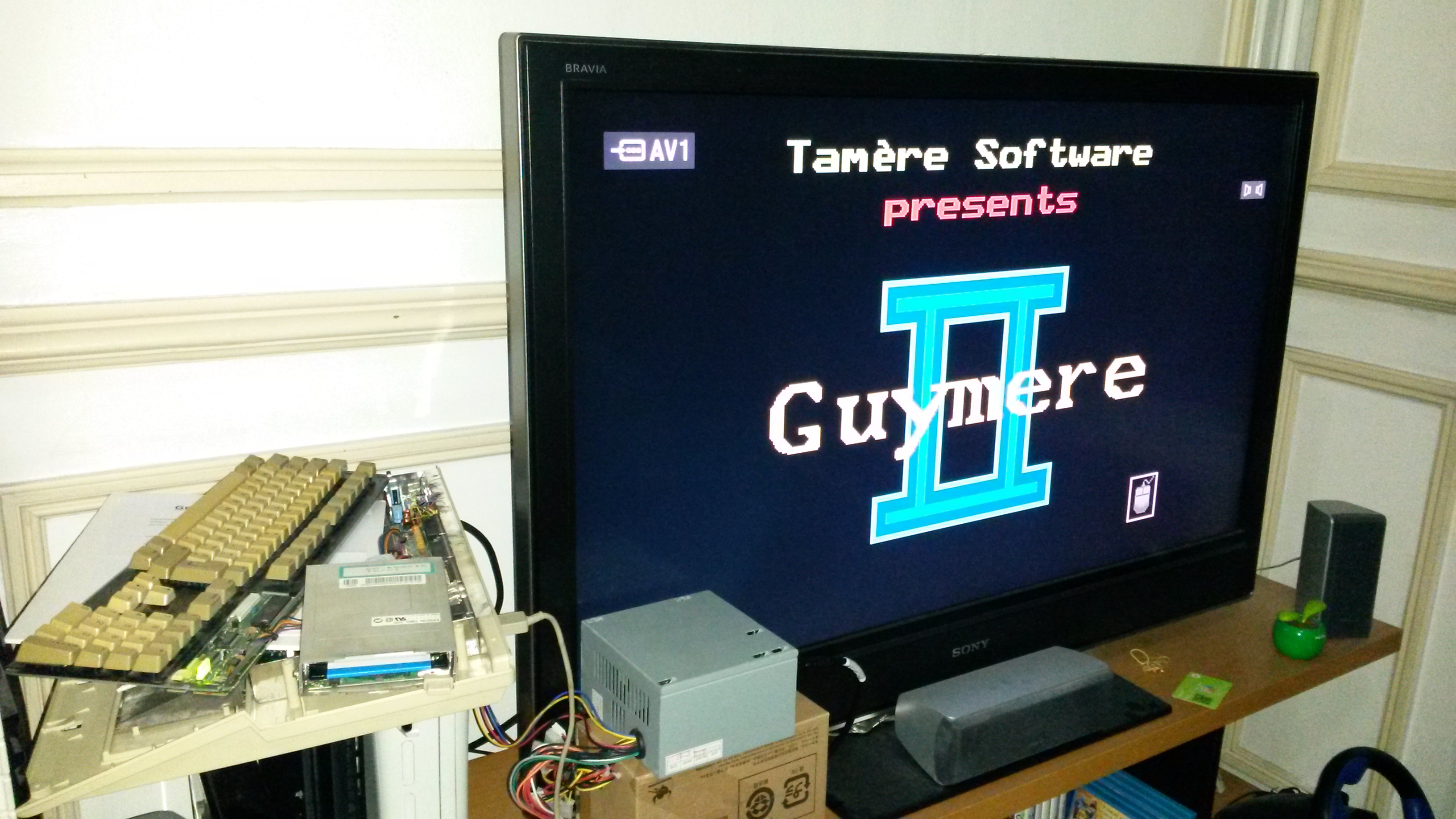

      Il y a quelques semaines j’ai sauvé un Amiga 500 de la benne: très jauni limite orangé, pas d’alimentation ni de câbles. Juste l’unité centrale et la souris. Et – je l’ai vu plus tard – l’extension 512 Ko. Il manque le clapet sur le côté gauche.
      Première étape: démontage et nettoyage complet, intérieur et extérieur. Coque, carte-mère. Même le lecteur disquette y passe: mécanisme, têtes de lecture.
      Deuxième étape: refaire une alimentation. J’ai suivi ce tuto: http://www.stone-oakvalley-studios.com/post.php?id=000928072014005355 J’avais justement une ATX qui traînait chez moi et qui servait pas.
      Troisième étape: refaire un câble RGB. Le tuto qui a été suivi: http://www.ianstedman.co.uk/Amiga/amiga_hacks/Amiga_SCART/amiga_scart.html
      Je teste avec une disquette qu’on m’a donné: PAF y a l’image qu’apparaît!

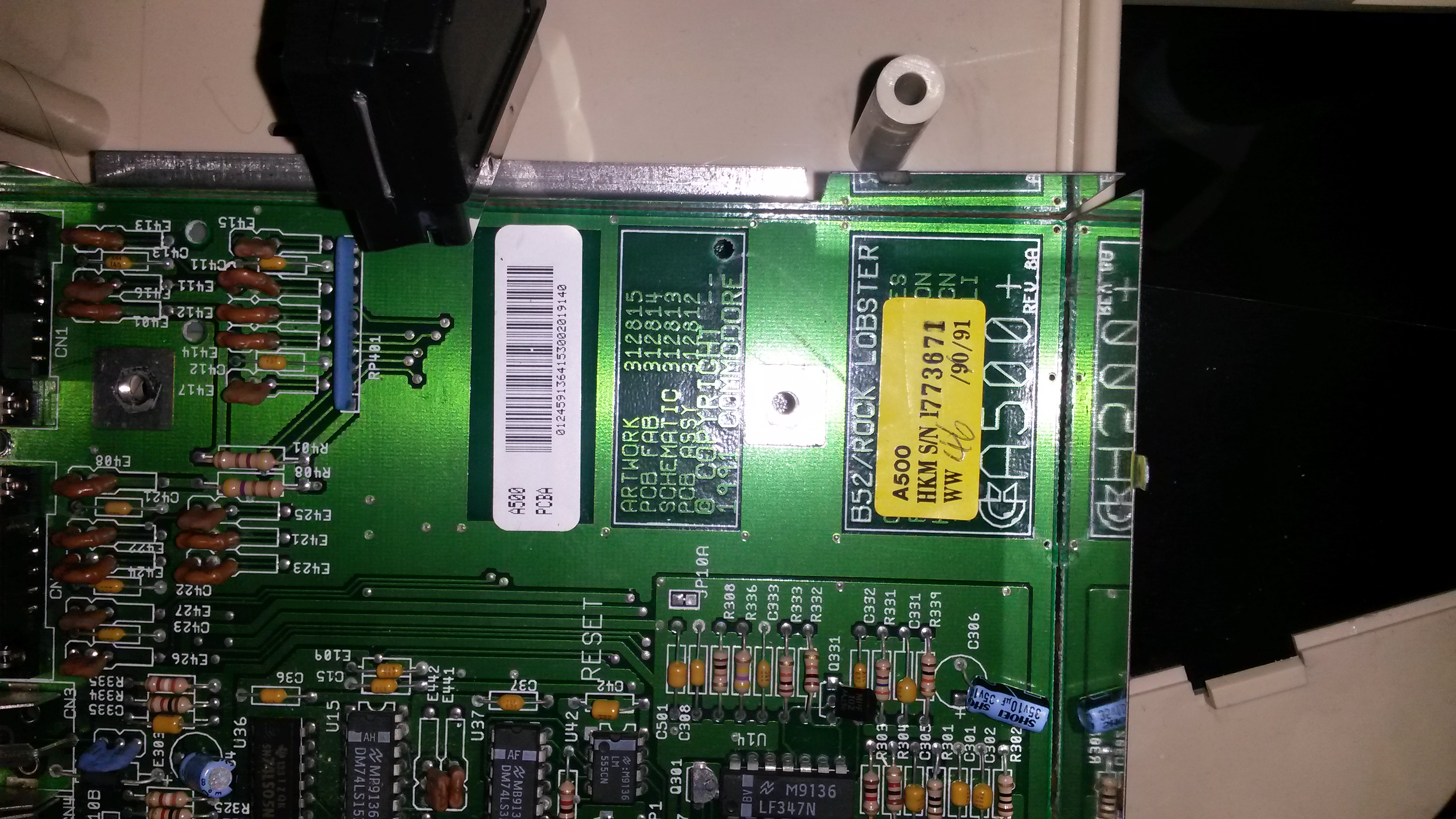

      Encourageant. ça veut dire que la machine va, que j’ai pas foiré mes bricolages et que le lecteur disquette fonctionne. Tant que j’y étais avant de refermer j’ai fait quelques photos de la carte-mère:

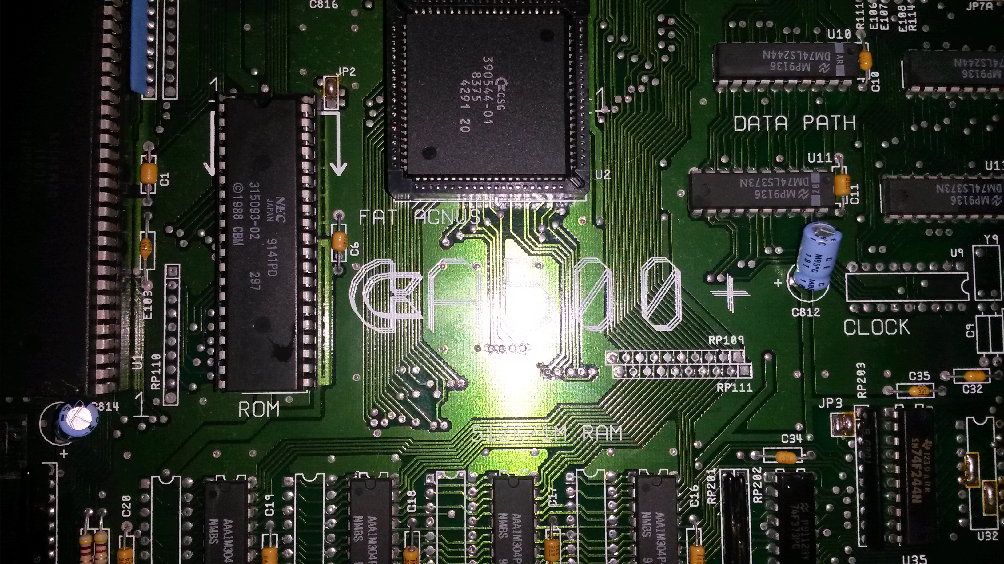

      Et maintenant que je me suis un peu mieux informé, je constate que mon A500 (c’est écrit sur la coque) est en fait un A500+ modifié? ça se voit au niveau du CPU qui est un 390544-01: http://www.bigbookofamigahardware.com/bboah/product.aspx?id=1478 Il équipe les A500+ et les A600. ça se voit aussi au niveau de la révision de carte-mère rev. 8A. Et ça se voit surtout parce que c’est ce qui est écrit en grand au milieu :D
      Mais quand je le démarre à vide j’ai ça:
      C’est donc un Kickstart 1.3. Donc ça reste officiellement un A500 normal je pense (les A500+ sont équipés du 2.04 si je ne m’abuse).

      – je peux upgrader mon Amiga 500 en A500+?
      – si oui c’est facilement faisable?
      – quels sont les composants à se procurer? On en trouve facilement?
      – y a-t-il un réel intérêt à faire ça?

        Non, il n’y a pas réellement d’intérêt car le 500+ était juste une révision de la carte mère avec des composant moins coûteux à produire et surtout l’extention 512Ko directement inclus
        à l’époque il y eu pas mal de problème de compatibilité et certains utilisateurs l’ont retourné à Commodore pour faire installer le kickstart 1.3 d’origine au lieu du 2.0 (à ne pas confondre avec le worbench fourni qui était le 2.04)
        Donc tu peux garder cette version car elle te permettra de jouir d’une très bonne compatibilité avec l’Amiga 500 :-)

          concernant ta demande, le 500+ avait comme principal atout l’ajout de chip ram pour atteindre le 1MOd’origine et surtout les chip ECS (avec super Agnus et denise).
          effectivement les 500+ sont équipés du kick 2.0 mais il y a peut etre eu un downgrad pour la comptabilité alors qu’un simple relokick aurait suffit.
          quand tu arrive sur le WB combien de chip apparait sans l’extention.
          En tout état de cause les REV 8.A sont bien de 500+

              Concernant tes questions qu’est il écrit sur le dessus de la coque de ton 500 ? Si c’est un 500+ cela sera très clairement marqué « A-500 Plus ».
              Le 500+ est mon Amiga préféré car mon ton premier acheté tout neuf à l’époque. Il a pour avantage par rapport au 500 d’avoir 1 Mo de mémoire chip sur la carte mère au lieu de 512Ko et surtout de pouvoir être étendu à 2Mo contre 1 Mo pour le 500. Il a également une pile de sauvegarde (Classe quand c’est neuf) que le 500 n’a pas sauf sur extension. Il a aussi le Kickstart 2.0 bien plus sympa que le vieux 1.2/1.3 des anciens 500. Ce n’est pas un problème une simple disquette permet de hacker le kickstart et de faire redémarrer ton 500+ sous 1.3 en lançant tout tes jeux qui n’y verront que du feu. Bref le 500+ c’est le top.
              En revanche ce qu’il faut savoir c’est qu’en fin de production du 500 dans un soucis de réduction de cout les 500 étaient en réalité des 500+ downgradés. Les tout derniers 500 étaient d’ailleurs livrés avec le kickstart 2.0 d’office. Bref il suffit de ressouder quelques chips de ram aux emplacements vides, une pile et de changer le badge pour avoir un 500+.
