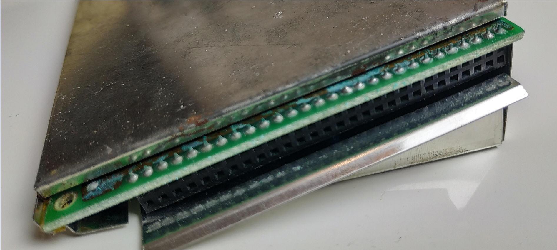

      Bonjour,
      Ayant récupéré un Amiga 500 donné pour « mort », j’ai simplement ôté la carte d’extension présenté en photo ci-dessous pour que l’Amiga démarre sur son kickstart 1.2.
      Imaginant qu’il s’agisse bien d’une carte d’extension, je souhaitais avoir vos avis sur la chose, puisqu’il m’est impossible de l’identifier sans l’ouvrir, et j’aurais voulus savoir si ce boitier était répandu car je n’en ai jamais vu et sur le net, rien vu de tel jusqu’à présent.
      Merci de votre aide !
      EXT1EXT2EXT4EXT3

    • #79084
      halifax
        • Messages : 637
        Hello, c’est une A501 pour A500+ ou 500.
        Tu peux déjà l’ouvrir, c’est sûr que la pile à coulé ;)

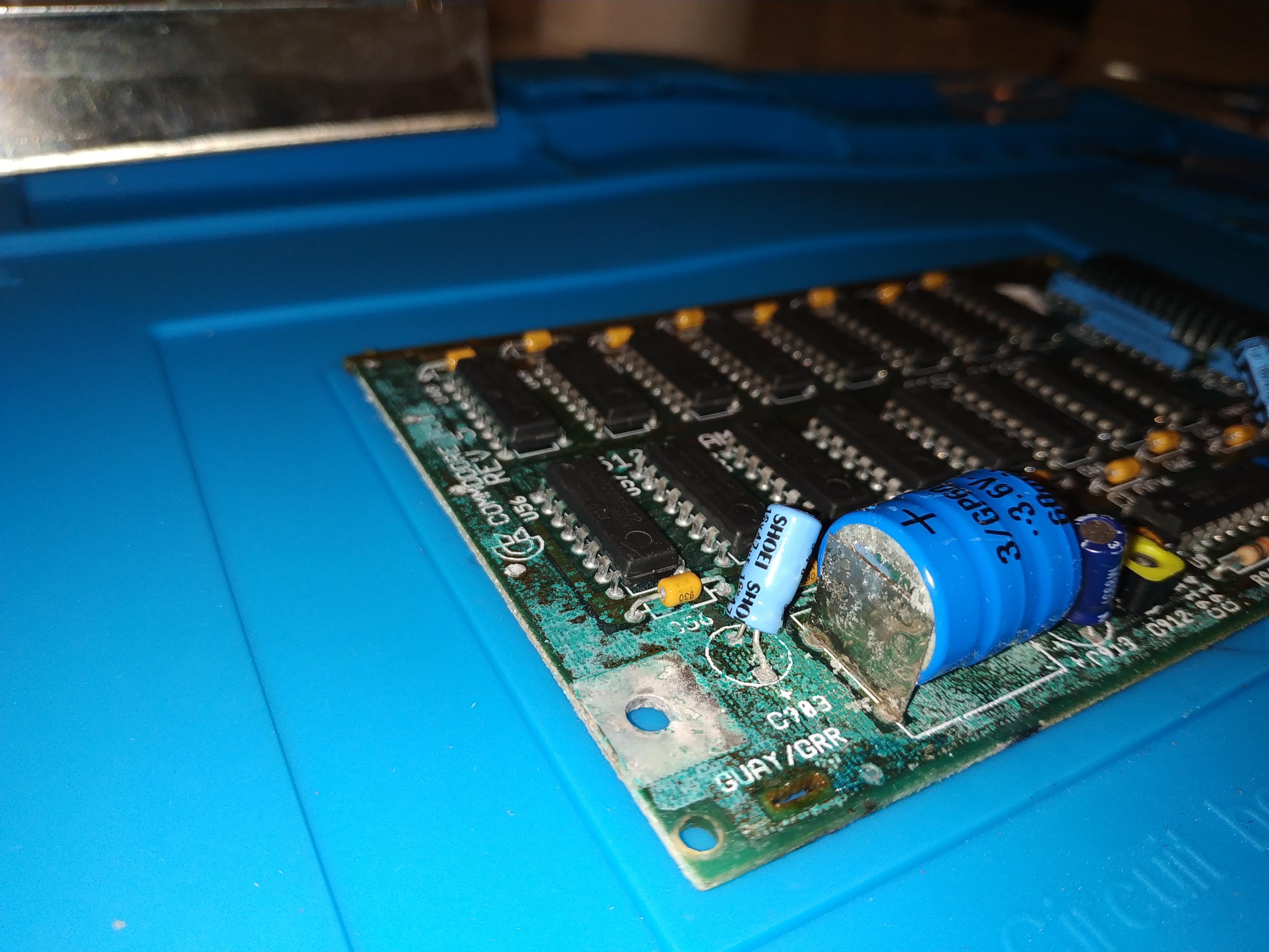

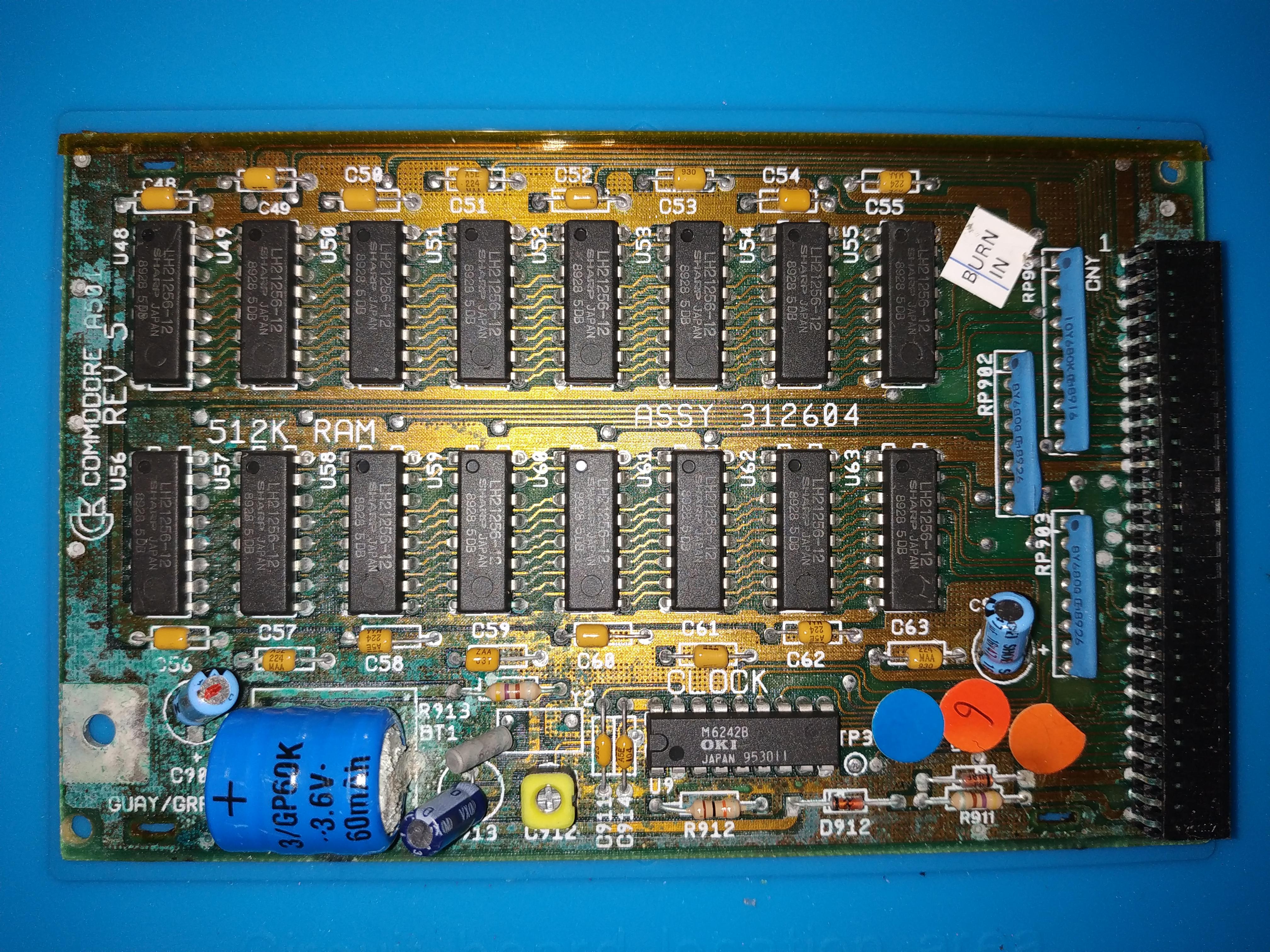

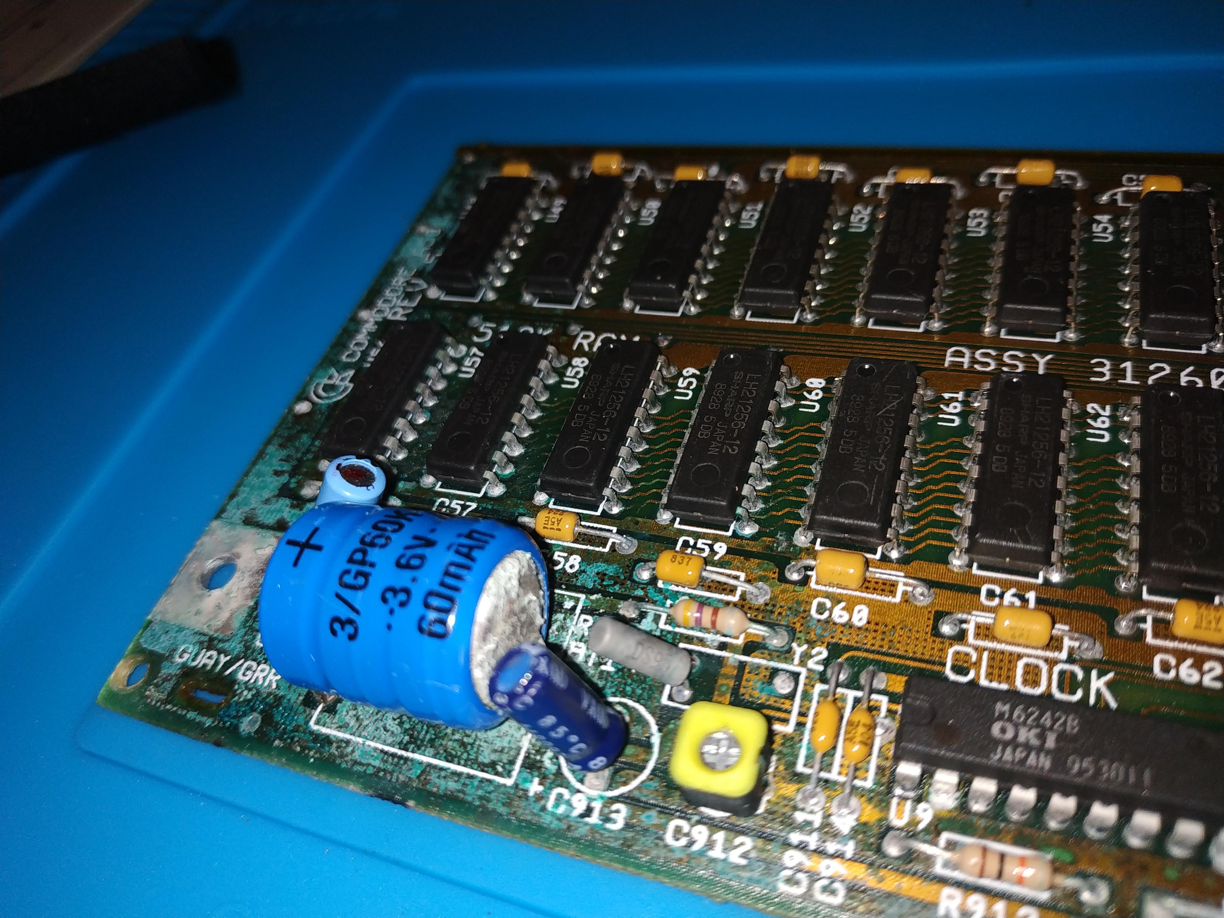

                        Hello, quelques news. La carte à morflé sévèrement.
                        Je n’ai pas encore de produit pour supprimer toute l’oxydation, cependant j’ai supprimé la pile et nettoyé à l’alcool isopropylique, puis passé un coup de WD40.
                        Malgré cela et je m’y attendais, la carte refuse toujours de démarrer, il va falloir que j’investigue au multimètre, mais j’attends d’en acheter un (UNI-T UT89X), le mien étant complètement dans les choux (et surtout il ne bip plus…)
                        Voilà donc les photos du désastre :
                        A501_1A501_2A501_3
                        #79288
                        halifax
                          • Messages : 637
                          C’est la première version de l’A501.
                          Et ouais , elle à super morflé :-(
