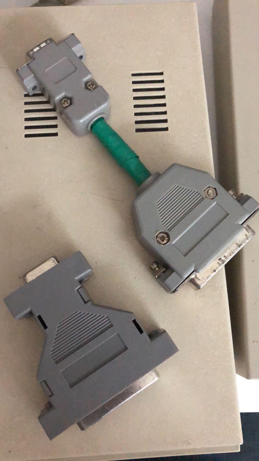

      J’ai retrouvé deux adaptateurs VGA pour mon A1200 que j’avais dans les années 90.
      Je ne me souviens pas les avoir utilisés faute d’ecran VGA.
      Ce soir, j’ai essayé sur mon A4000 mais j’ai un reboot constant quelque soit le type d’adaptateur utilisé.
      Quelqu’un a une idée pourquoi?
      Francois.

        Euh tu es sur que ce sont bien des adaptateurs VGA ? Fais gaffe de ne rien cramer  :scratch:

          j’avais acheté un adaptateur comme celui-ci pour mon 1200 et l’écran VGA ne voulait rien savoir car la synchro Horizontale de l’Amiga est de 15kHz au lieu de 31kHz sur les écrans VGA.
          pour utiliser avec l’amiga un écran VGA un ScanDoubler ou un flicker fixer est utile sinon une Indivision http://www.vesalia.de/e_indivisionecs.htm
          si je ne me trompe pas bien sur

            j’ai acheté un scandoubleur DCE Flicker Magic , je vais partir sur cette solution pour mon 4000 afin de le brancher sur un moniteur VGA.
            il semblerait que ce type d’adaptateur ne soit plus bon pour les ecrans LCD d’aujourd’hui mais plutot les gros ecrans CRT avec connectique VGA.

              Je l’ai utilisé aussi ce rebrochage VGA sur la DB23. Cela fonctionnait, fallait mettre les fichiers VGA dans devs/monitors. Mais c’est une solution juste pour du depannage, trop lent

                Avec ce type d’adaptateur tu ne pourais effectivement utiliser que certain modes d’écran sous workbench et les jeux et co ne fonctionneraient pas. Mais ca ne ferait pas rebooter ton 4000 en boucle. Si c’est le cas avec l’adaptateur, soit ca n’est pas ce que tu crois te souvenir comme adaptateur soit il a un sacré soucis.

                  si tu l’utilises sur un écran pc, il faut impérativement un écran multi synchro qui accepte du 15hz. (les bons vieux nec).
                  sinon, sur une tv (même écran plat, car prêt à recevoir du pal/secam) avec entrée vga, ça devrait marché direct.
                  Suis pas un pro dans le domaine mais c’est ce que j’ai constaté chez moi ;)

                    A l’époque je m’en servais avec les devs/monitors dblpal, dblntsc et multiscan.
