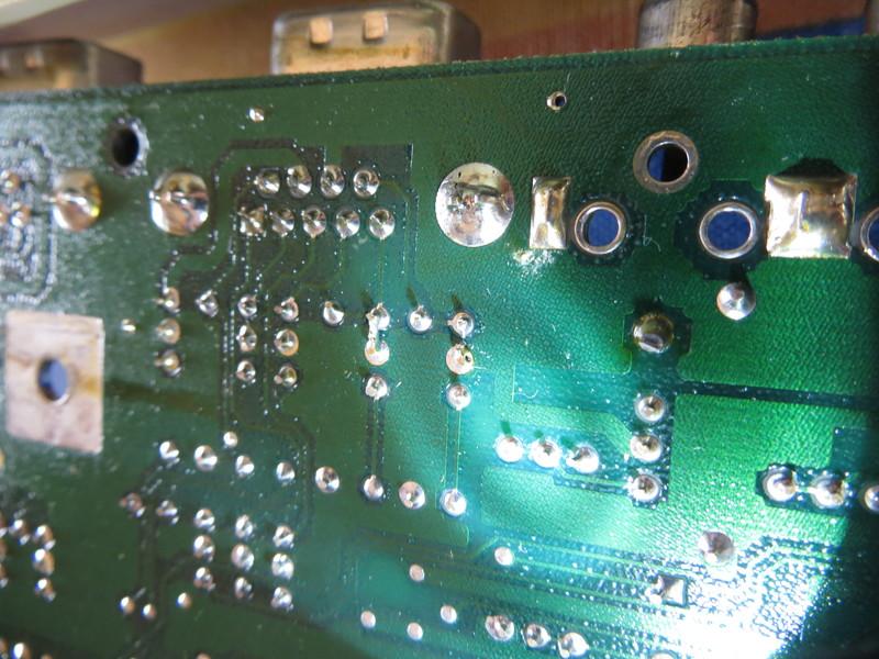

              Si cela intéresse quelqu’un voici une suite et fin pour le souci de mon A500 rev8a.
              Après démontage, j’ai trouvé un pont de soudure créant un court-circuit avec la masse sur la broche 5 de la prise joystick, le bouton 3.
              Avec ce « bouton » toujours appuyé, certains jeux étaient perturbés et ne réagissaient pas correctement aux commandes de l’utilisateur. J’avais trouvé que c’était le cas pour la plupart des jeux proposant d’utiliser 2 boutons (Flashback en plus des deux déjà cités).
              Une fois le pont retiré, tout marche à merveille :)
              La carte n’ayant pas de trace de modification, ce défaut devait être présent depuis l’origine ! Je plains son propriétaire original qui a dû être déçu de ne pas pouvoir utiliser correctement certains jeux.
              Court circuit sur CM A500
