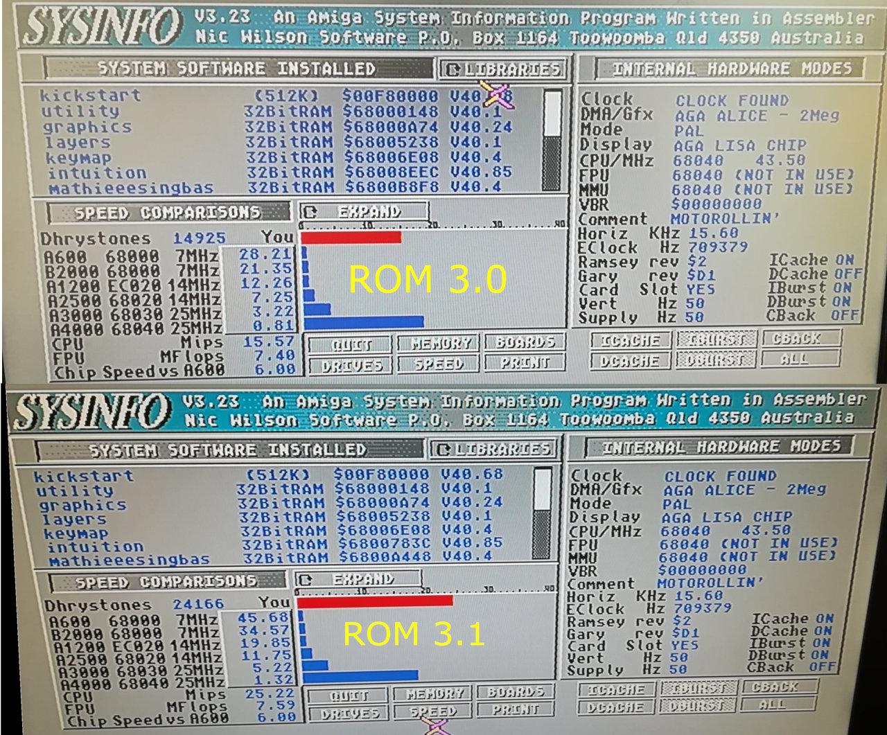

        Mystère résolu : c’est bien la version des ROM qui est en cause.
        J’ai remplacé les 3.0 par les 3.1 et il démarre comme une fusée. D’ailleurs Sysinfo3.23 ne donne pas le même résultat non plus avec ces ROM là : le speedtest est plus rapide :
        ROM3.0 vs 3.1
        Merci de votre aide sur ce jeu de piste :good:

            Hello, je ne crois pas que le problème vienne des roms 3.0 / 3.1.
            Quand on regarde le sysinfo on voit que ni le FPU ni la MMU sont activés ce qui signifie qu »il manque des bibilotheques au workbench.
            Essayes de charger le fichier
            http://aminet.net/package/util/libs/MMULib.lha
            Installe le et remet tes roms 3.0, normalement ça devrait démarrer.

              Mes 2min45 d’attente, c’est à l’allumage : c’est le temps qui s’écoule avant que l’Amiga ne démarre justement, le temps avant qu’il ne commence à lire la disquette ou le disque dur. Donc forcément, il n’y a rien de chargé. Et en mettant les ROM 3.1 à la place des 3.0, ça ne le fait pas. En remettant les 3.0 , ça recommence. Donc vu qu’il n’y a que le programme des ROM de lu à ce moment là, c’est forcément dû aux ROM !
              Quand aux captures Sysinfo, c’est une disquette d’utilitaires que j’avais faite et qui ne charge qu’un menu de lancement pour choisir son utilitaire. Donc il n’y a pas vraiment de système installé. C’est TiMnZb qui va se débrouiller de ça quand il aura reçu la machine.
