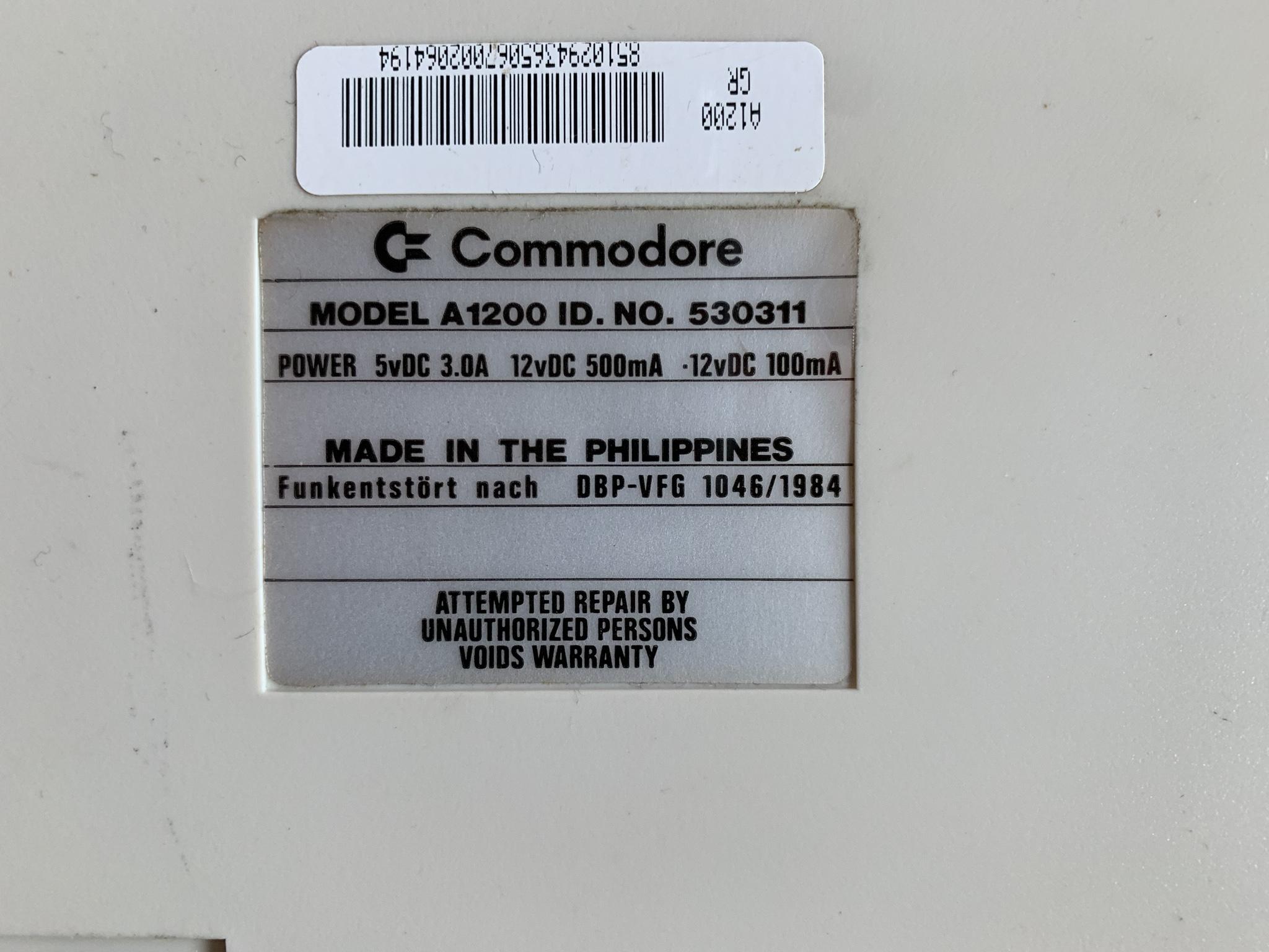

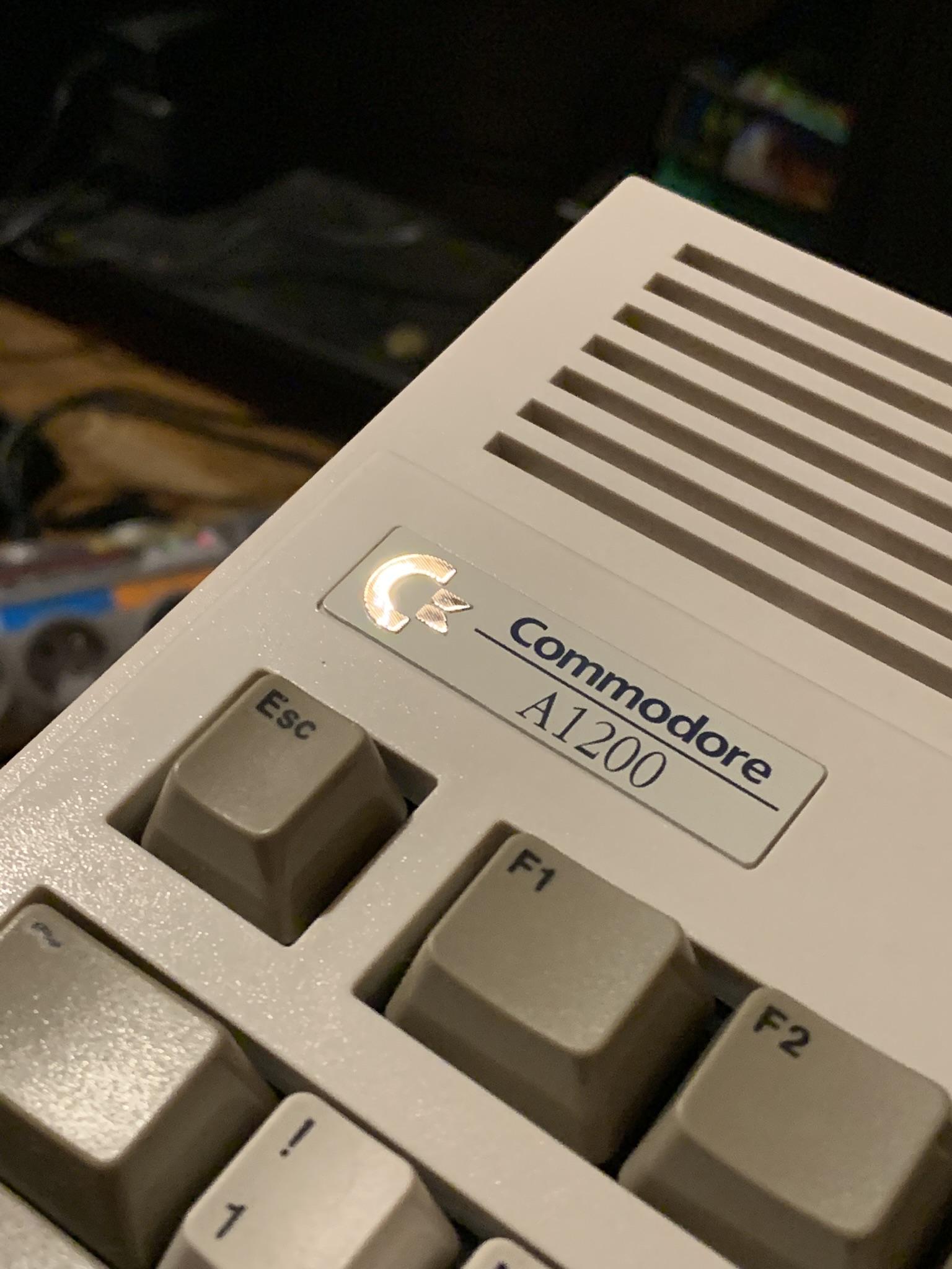

      A1200

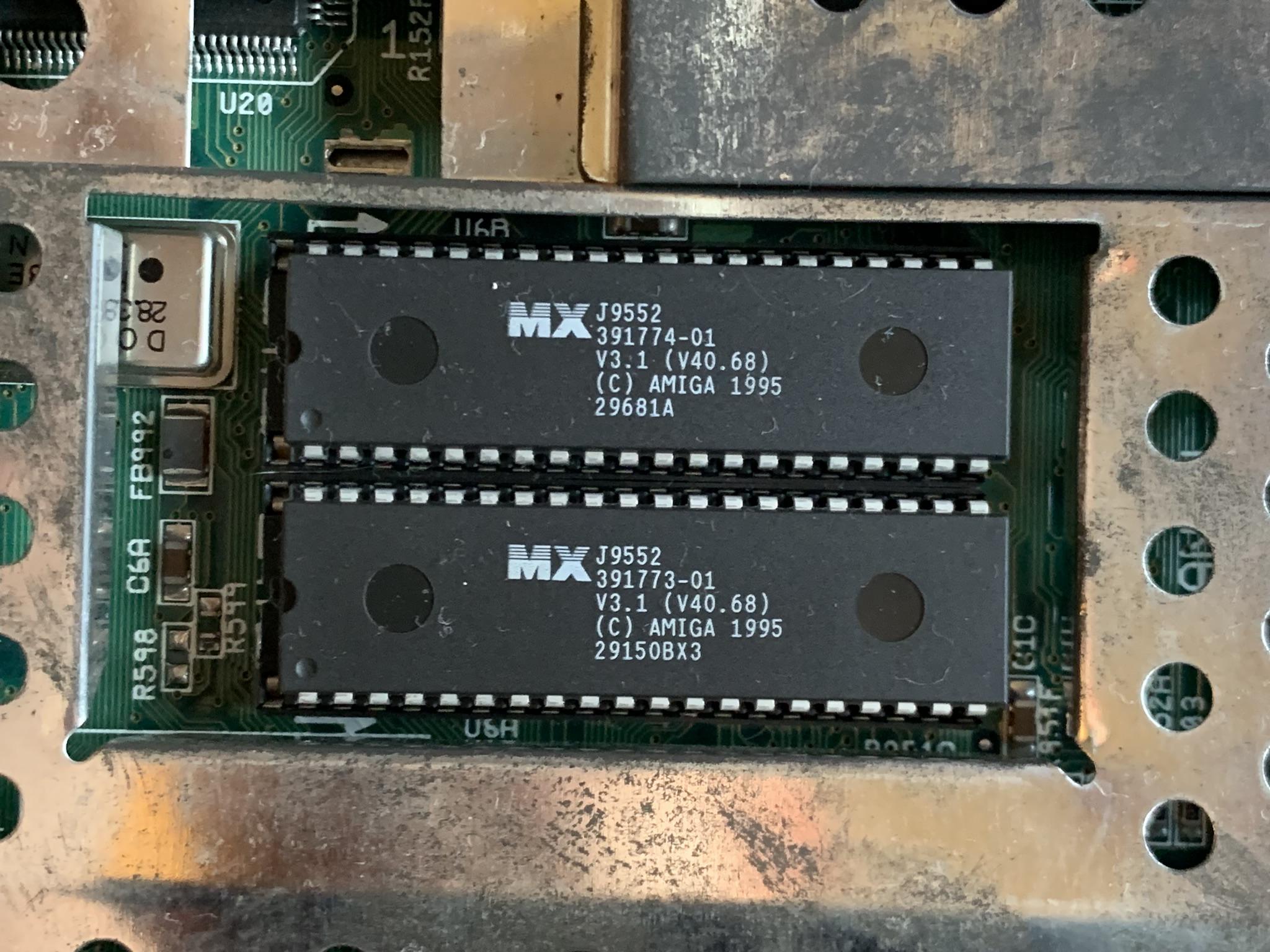

      rom kickstart 3.1

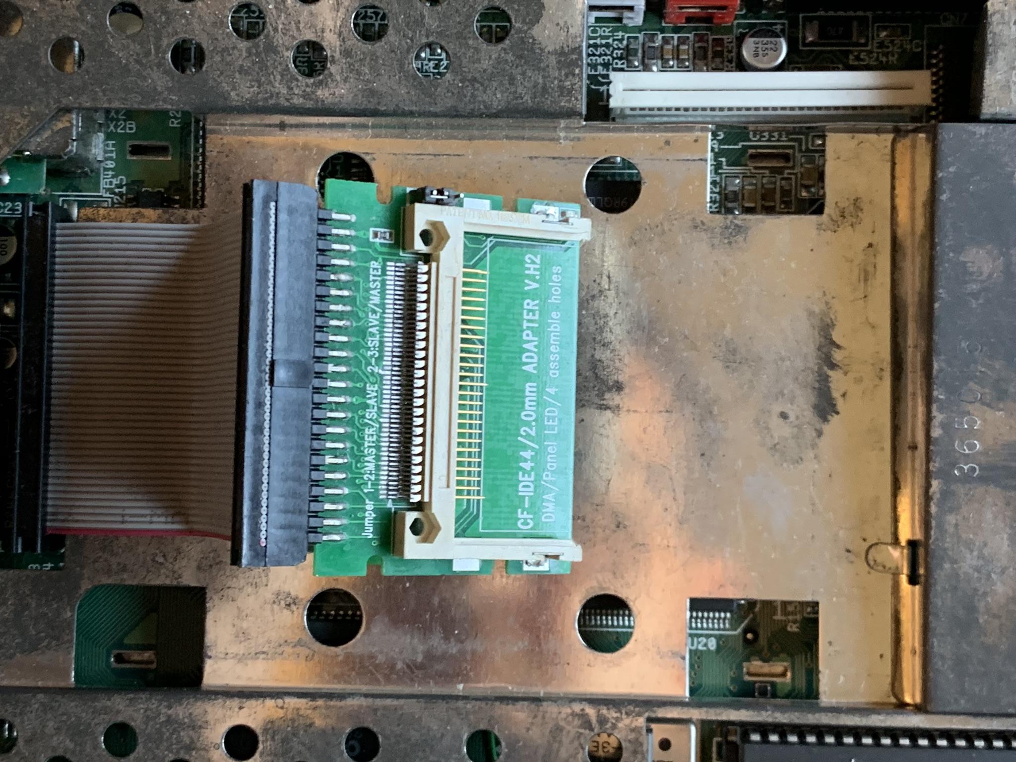

      adaptation ide->CF

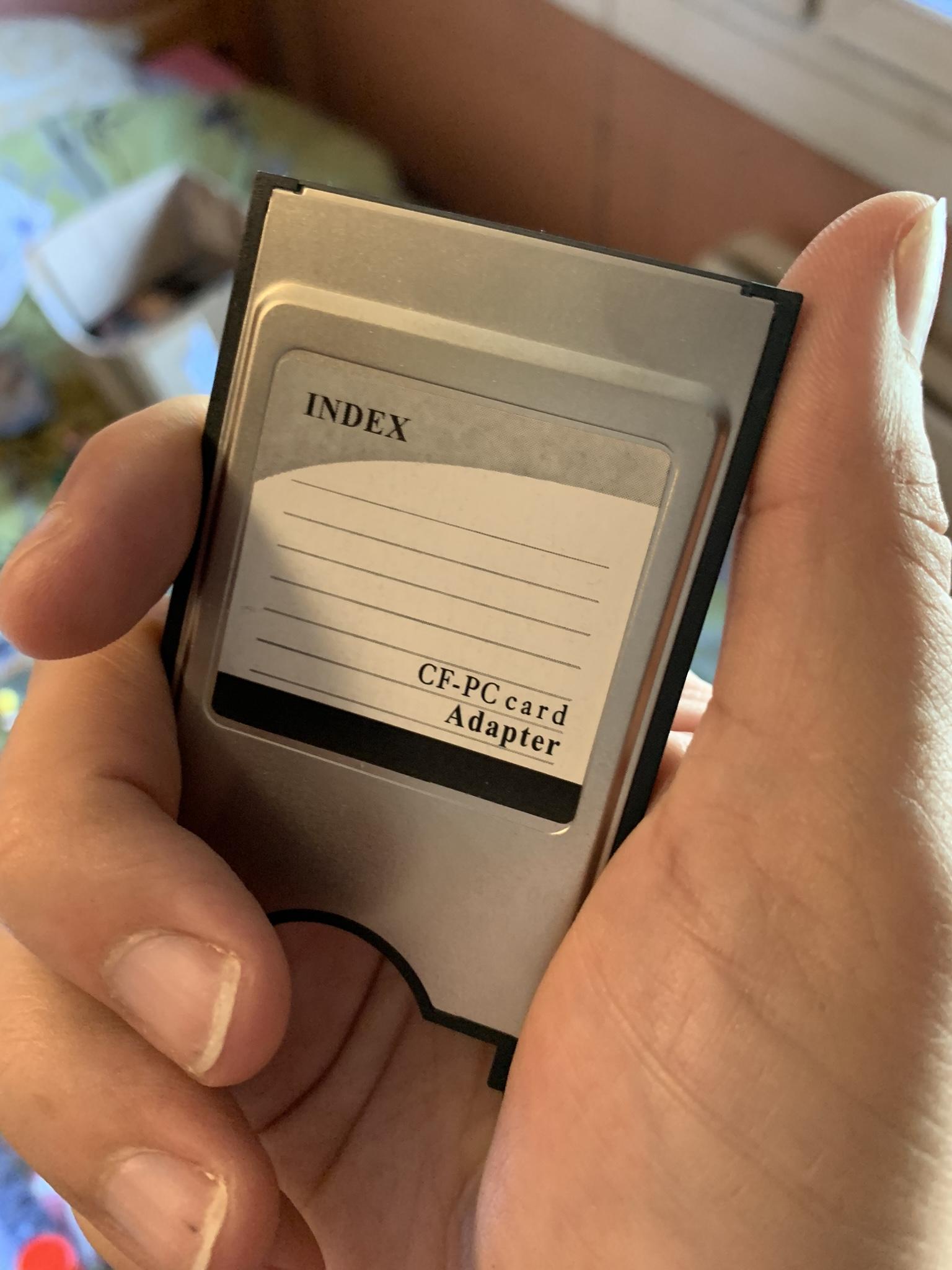

      adaptateur pcmcia-> CF

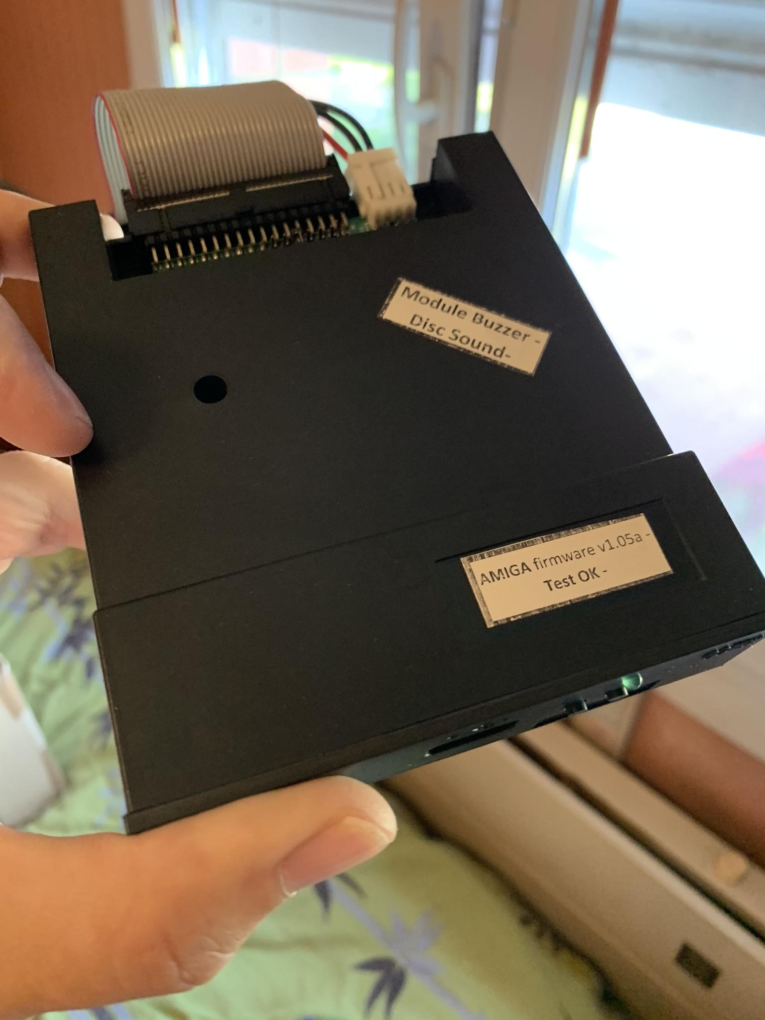

      lecteur « goteck » V1.05a

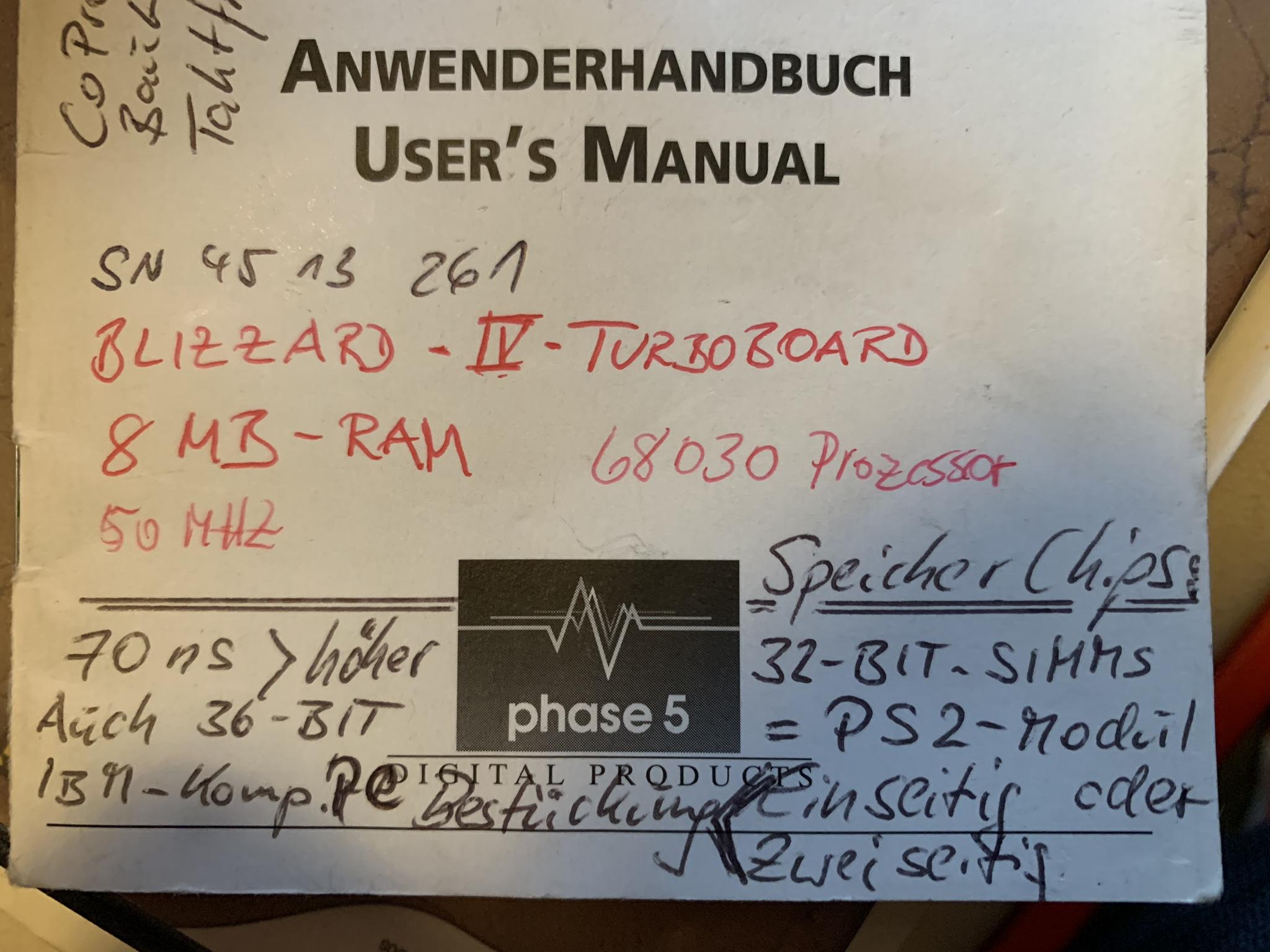

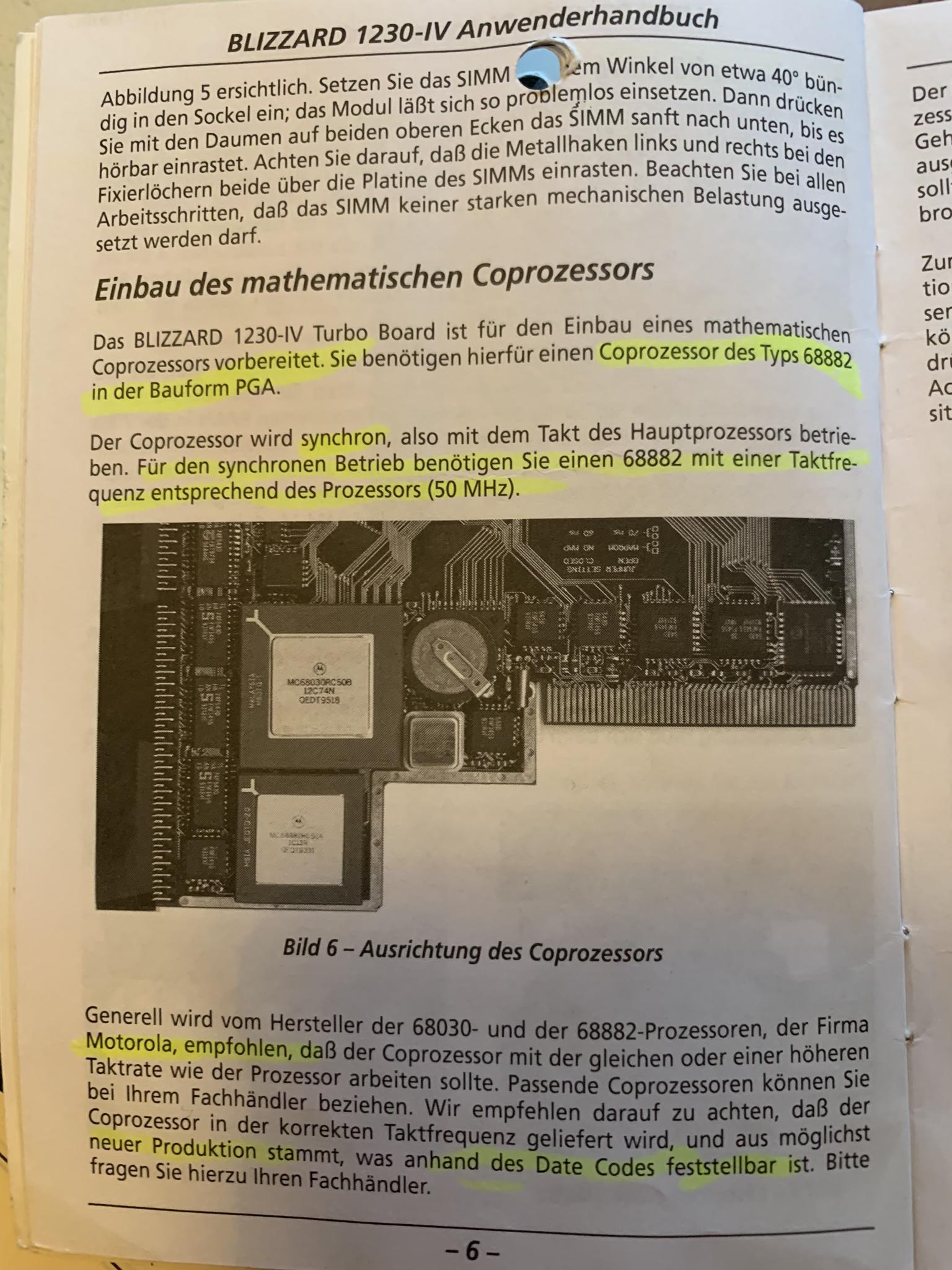

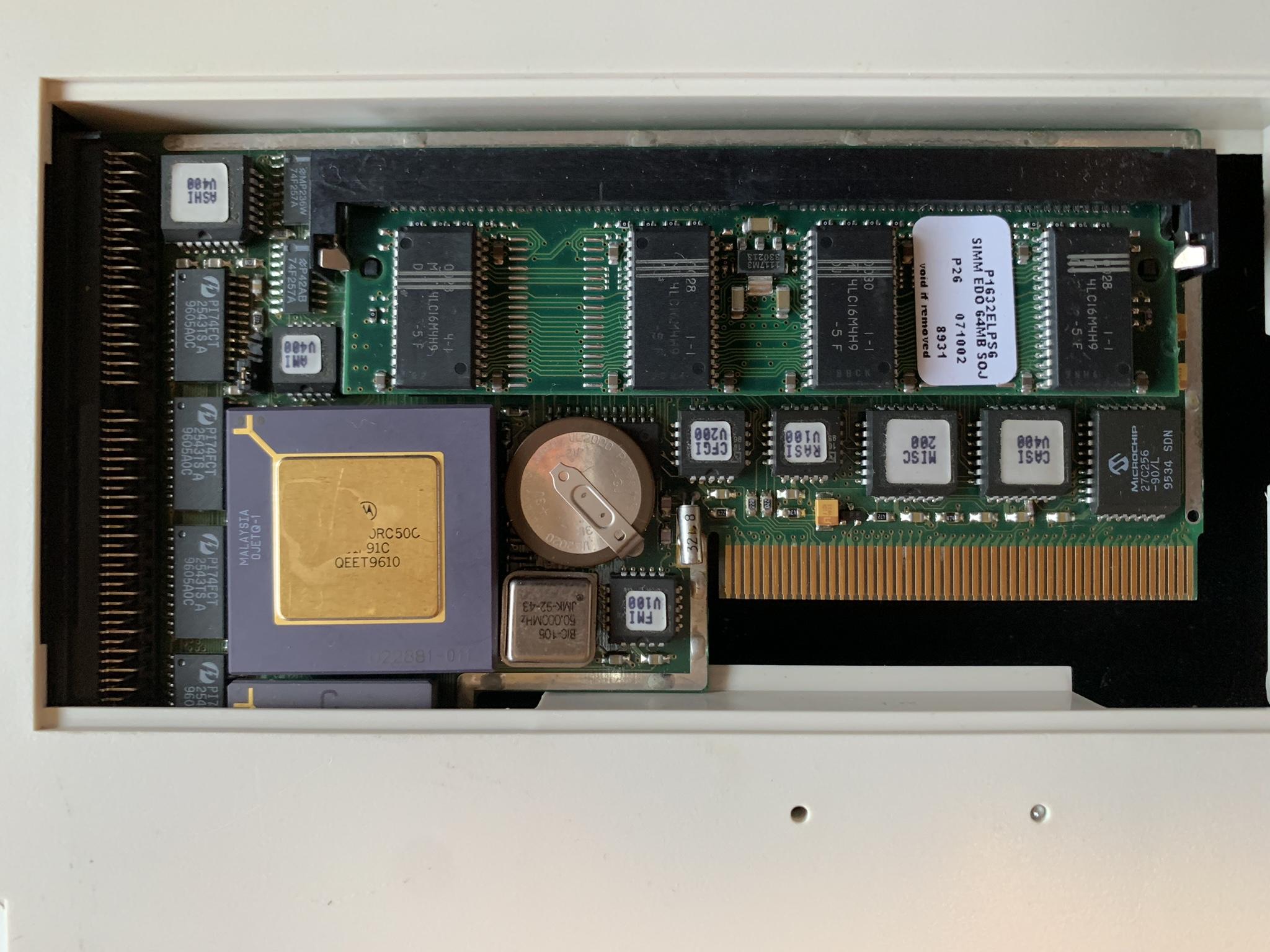

      BLIZZARD 1230 mk 4 68030@50mhz + coprocesseur 68882@50mhz synchro 64 Mo ??? (je l’ai retrouvé au taf , c’étais une 8 Mo avant) en tout cas elle est reconnue (la 64 Mo) mais je nesais pas si il y a des spec ou autre timing a respecter … aucune idées mais le memory test des mon WB n’indiquait pas d’erreur .mais on ne sais jamais
      Après le manuel et en allemand et anglais mais il y a du stabylotage sur les pages allemande ainsi que des inscriptions manuelles.
      but it’s dutch (comprend rien désolé mais je ne connais pas du tout le HW 68000)
      sur cette page stabylotage plus soulignage rouge (surement des infos très importante

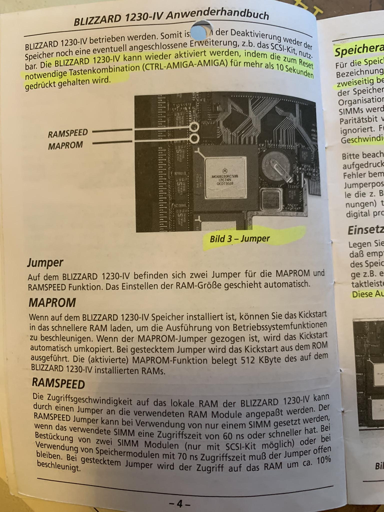

      car je pense que ça a un rapport avec le jumper sur la carte , mais même dans les pages anglaises je ne comprend pas la signification ..nedd help please :wacko: )
      RAMSPEED MAPROM désolé mais ???
      Si quelqu’un connais bien l’allemand et peux m’expliquer un peu ce que cela veut dire :whistle:

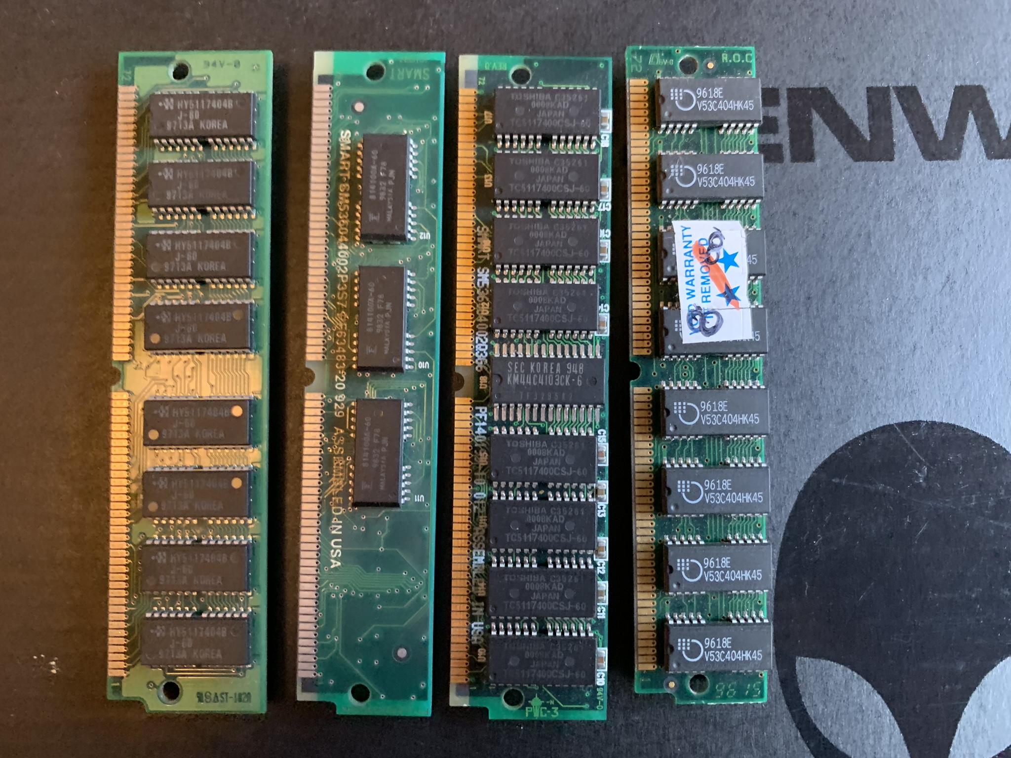

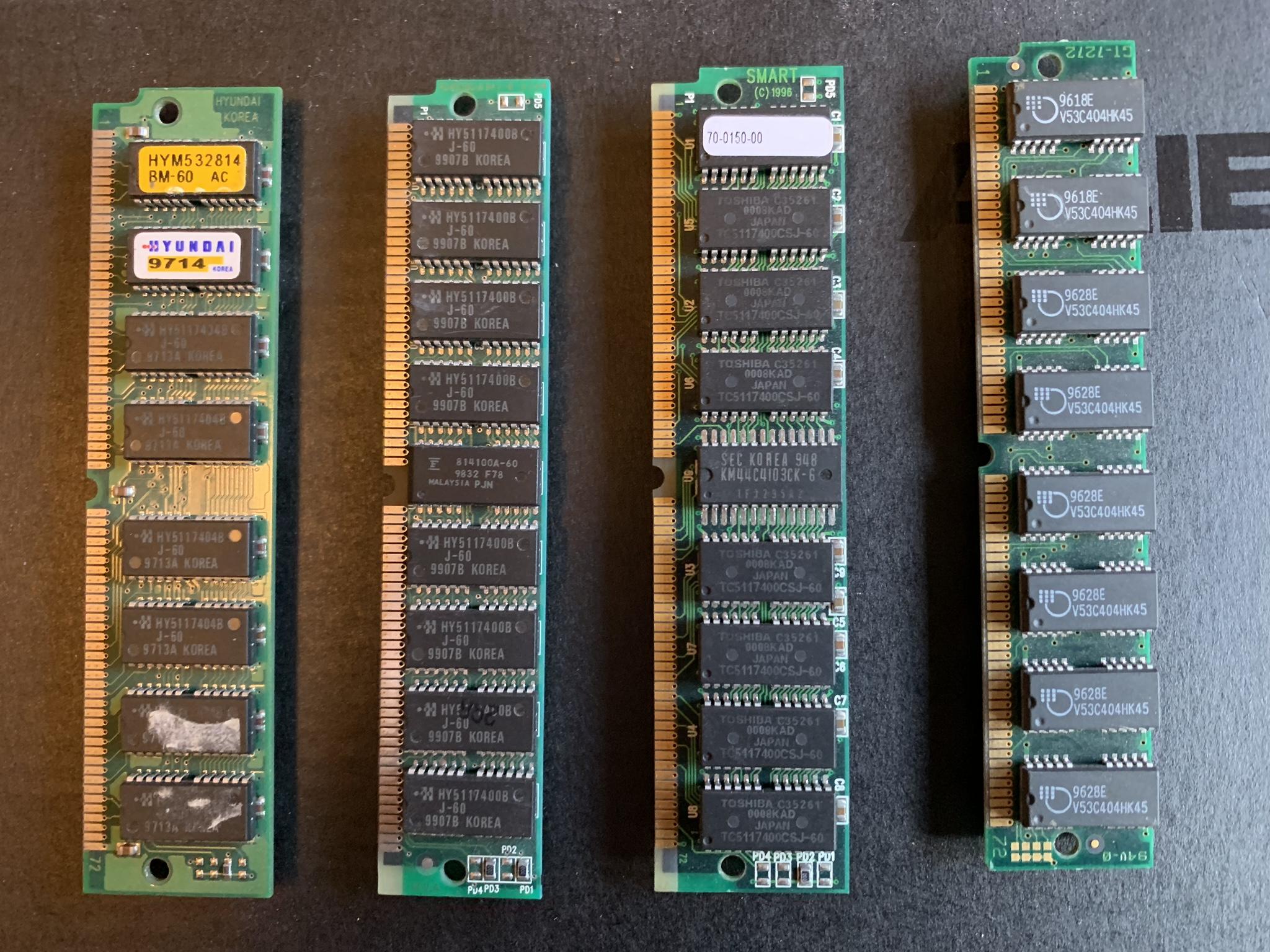

      j’ai encore d’autre ram mais ??? en tout cas elle font moins de 64mo
      face A

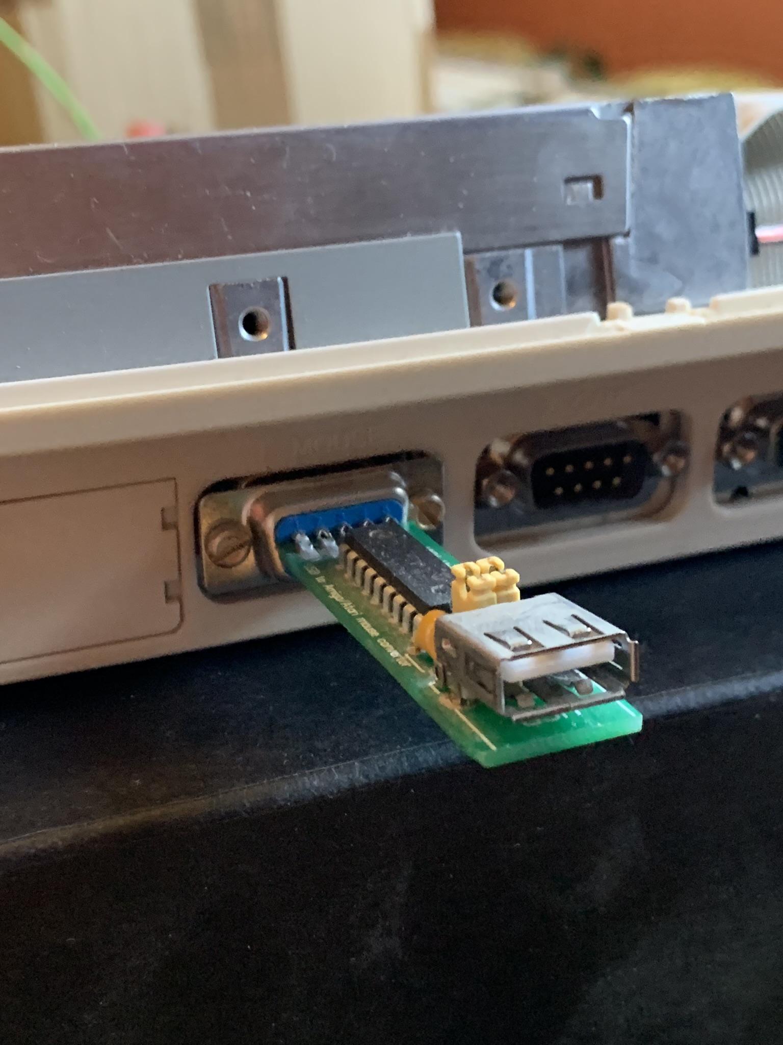

      l’adaptateur pour la souris usb optique qui vas bien ;-)

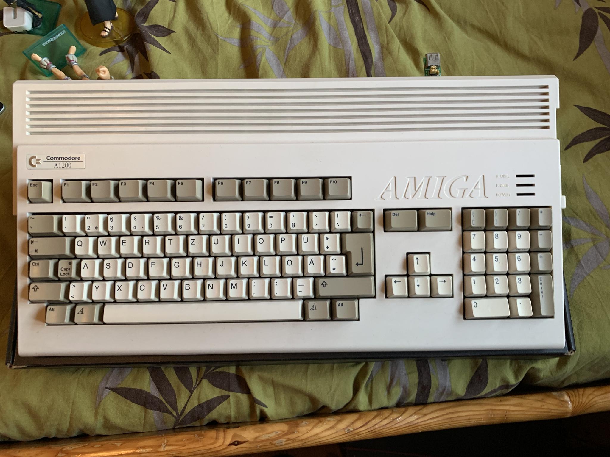

      ps: au cas ou, l’Amiga en question venais d’Allemagne clavier QZERTZ??? c’est normal ( pal ou ntsc , je ne sais pas)

        Bon en fait, j’ai épluché un peu le forum. Je n’ai pas de Fast RAM Expansion. Cela risque de me bloquer, c’est sûr. Bon, on va attendre la paye déjà :lol:
        la violence est le refuge de l'incompétence.
        #61691
          • Messages : 16378
          Doc de la Blizzard 1230-mkIV en anglais: (oups il n’y a que la doc du module scsi)
          http://amiga.resource.cx/exp/blizzard1230mk4
          Pour la doc en anglais, il faut aller sur a1k.org et etre enregistré sur le site
          Présentation de la carte en français:
          http://obligement.free.fr/articles/blizzard1230iv.php
          La blizzard 1230-IV est l’une des meilleures cartes produites pour amiga. Je l’ai utilisé pendant quelques années (avant de passer à la Blizzard1260ppc). Elle est parfaite pour whdlload (très très peu, voir jamais d’incompatibilité). Elle permet de jouer à des jeux demandant plus de puissance que le 68020 d’origine comme Doom
          Et Zelda Return of the Hylian je pourrais le faire tourner ?
          Pour te répondre sur les jeux SDL RTG/AGA, un 68030 est trop faible. Le 68060 avec une carte graphique est le minimum mais le mieux est le 68080.
          Si par exemple Zelda ROTH serait codé en langage natif amiga, alors oui ton 68030 serait judicieux. Mais avec l’utilisation des librairies SDL, cela demande plus de ressource (sur les autres systèmes hors amiga 68k, il est souvent préconisé d’avoir au minimum 800 Mhz voir 1.5 Ghz).
          Tu as une barrette de 64 Mo de Fast sur ta blizzard 1230, pourquoi dis tu que tu n’as pas de Fast?

                  Tiens j’ai trouvé pour les jumpers:
                  http://eab.abime.net/showthread.php?t=45823
                  The 2 jumpers are for:
                  a) 60 ns / 70 ns speed memory
                  b) to move kickstart ROM to RAM memory. Your Amiga will be about 5% faster losing 512 KB RAM.
                  Donc le premier Jumper pour sélectionner la vitesse de la ram. Et le deuxième pour activer la maprom (kickstart rom dans la ram). Mais dans ton cas, tu n’en as pas besoin, tu es déjà en Ks3.1.

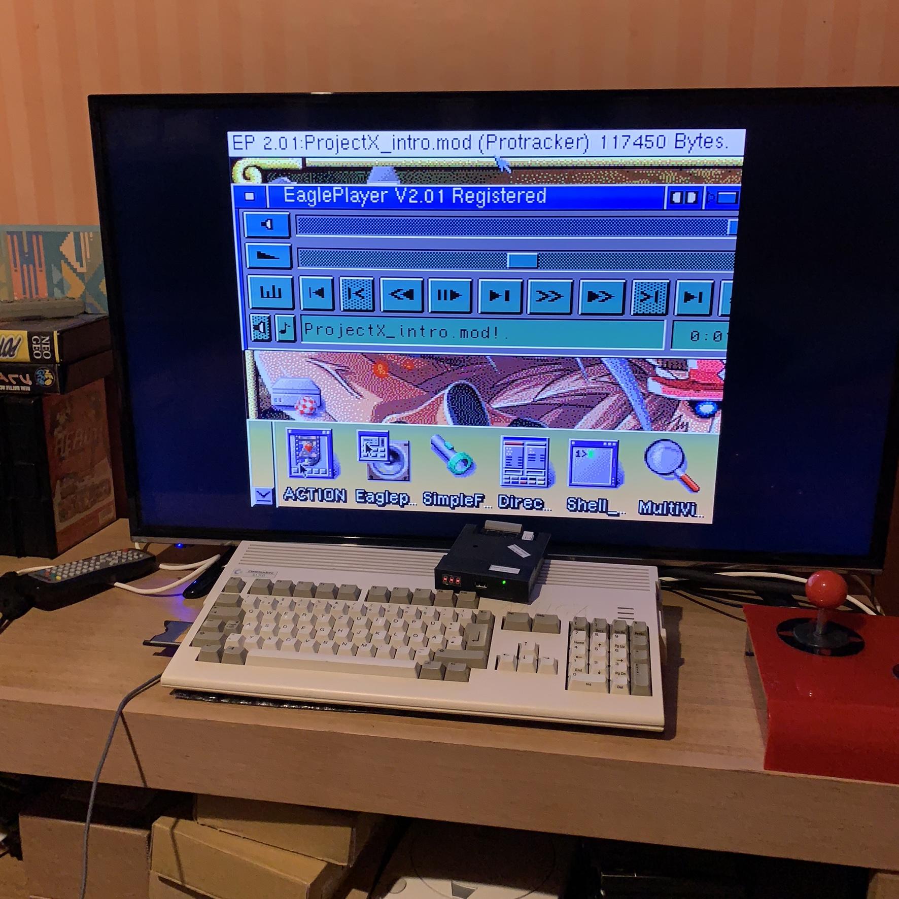

                            #61977
                            narutoxik
                              • Messages : 10
                              Bonjour à tous !!!
                              bon voila j’ Enfin réussi l’installation de os3.9
                              ca pas était des plus facile mais en faisant plusieurs essais j’Ai finalement arrivé à mes fins
                              merci 🙏 surtout à Aladin.
                              bon j’ Encore du taf sur l’amiga mais ça boot enfin 😉👍
                              a bientôt et merci encore
