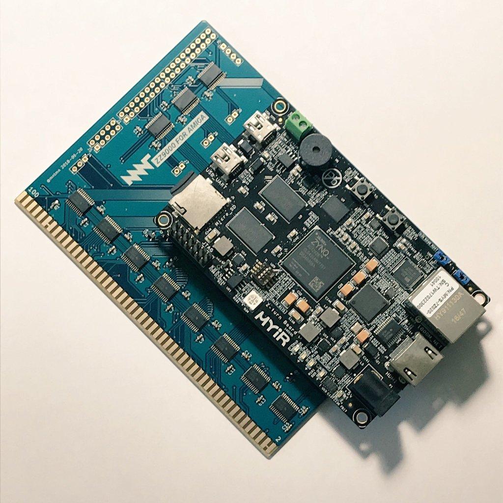

      Après la carte graphique VA2000 que nous vous présentions l’année dernière dans cet article, l’équipe de MNT récidive et nous propose son nouveau projet. Dénommée ZZ9000 cette nouvelle carte pour port Zorro 2/3 équipée d’un FPGA Xilinx ZYNQ XC7Z020 mais aussi de deux ARM Cortex-A9 se veut être bien plus qu’une carte graphique.
      Voici la liste des spécifications impressionnantes de la ZZ9000 :
      • Affichage RTG jusqu’en 1920×1080 en 8bits, 16bits ou 32bits.
      • « Passthrough » ET « Scandoubler » pour sortir l’affichage chipset par la carte.
      • Deux coprocesseurs ARM Cortex A9 à 666Mhz qui permettraient de décharger l’Amiga de taches comme la décompression JPEG, le décodage de MP3 ou de faire des accélérations graphique.
      • 1GB de RAM DDR3.
      • Interface Ethernet pour mettre son Amiga Online.
      • Interface SDCard.
      • Port USB destiné au « service »
      • Drivers, Firmware et schémas opensources.
      En cours de développement, vous pouvez précommander cette carte pour 299€. Les premières livraisons sont planifiées pour la fin Octobre 2018.
