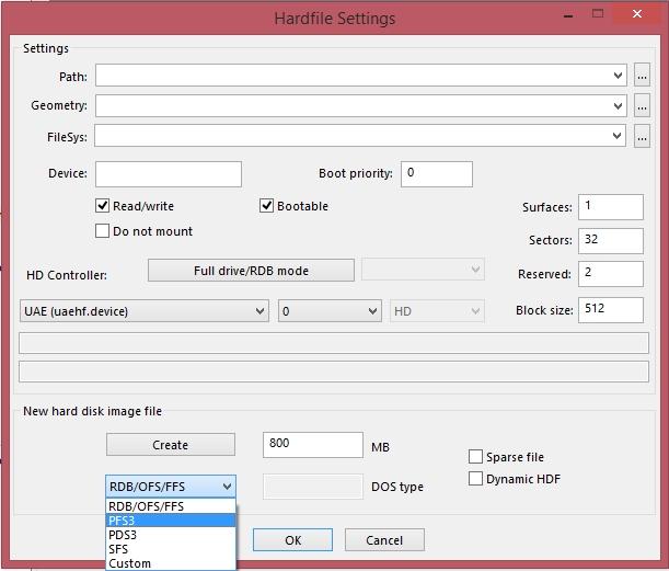

              Lorsque vous créez votre image HDF, prenez bien soin à choisir le PFS 3 directement dans le menu de WinUae puis cliquez sur  » Full RDB drive « .
              Vous prendrez soin également de modifier le device sur l’icône de HDInstTools en le passant de  » scsi.device  » en  » uaehf.device  » excepté bien entendu si votre image HDF est sur de l’IDE.

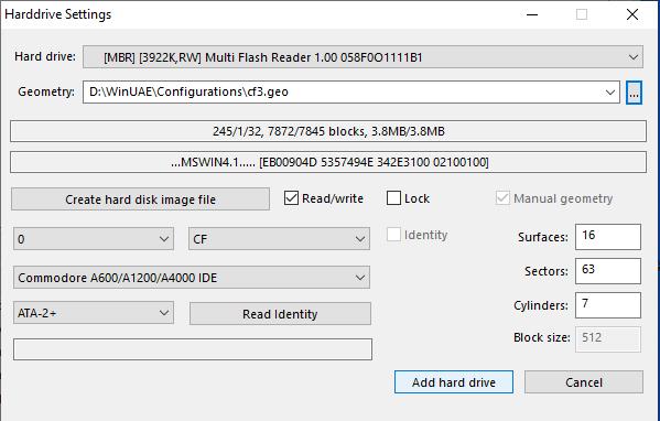

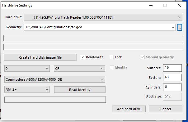

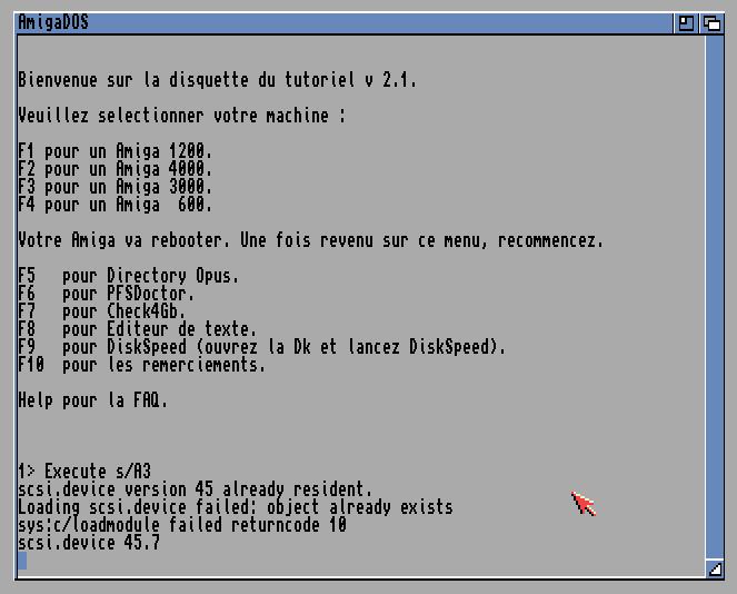

                    Salut, j’ai un Amiga 500 et j’ai commandé une Wicher 500i.
                    Dans l’attente de la carte, j’ai commencé à préparer ma compact flash.
                    C’est une Sandisk Ultra 16go que j’ai branché sur un adaptateur USB. J’utilise WinUAE 32bits comme conseillé, configs demandées entrées, et  j’utilise  ma rom 3.1.4…
                    La carte est vidée, je la trouve dans WinUAE et… j’ai beau charger la géométrie, j’ai rien en taille.
                    J’ai essayé tout de même de poursuivre le tuto…
                    Bon je n’ai pas de A500 dans la liste du coup j’ai choisi A600
                    puis :
                    Si quelqu’un a une idée ?

                    #82985

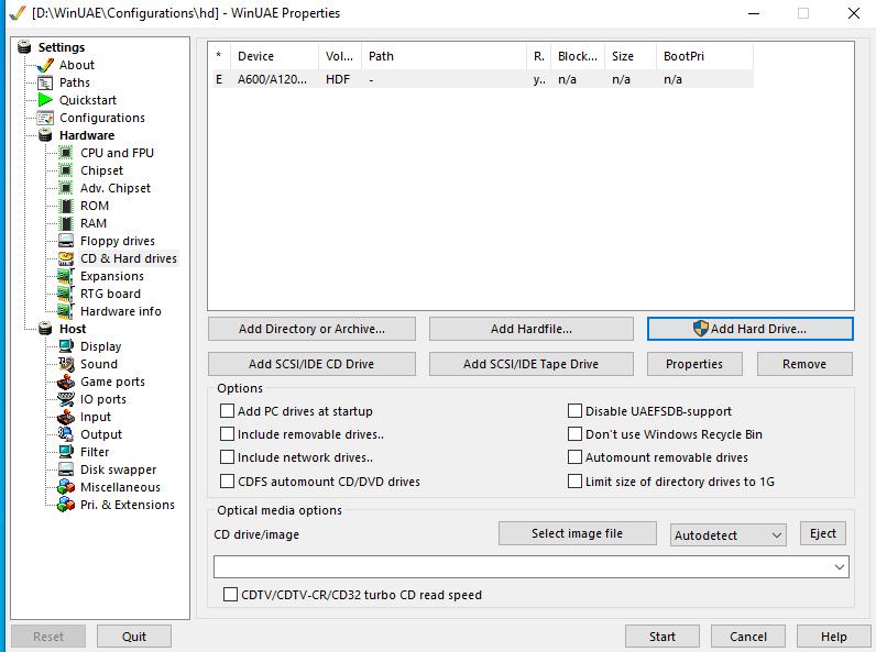

                      • Messages : 16391
                      La sélection a600/a1200/a3000/a4000 c’est pour le contrôleur intégré IDE ou SCSI selon le modèle (scsi.device).
                      Pour un vrai disque dur il faut utiliser add harddrive et non pas add hardfile

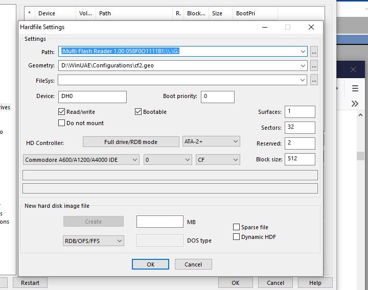

                      #82987
                      Seb80
                        • Messages : 81
                        Autant pour moi mauvaise capture, j avoue que j’ai testé plein de choses n’y arrivant pas…
                        Non le PB est bien avec Add Hard Drive.
                        J’ai fais de nombreux essais et créer des fichiers .geo
                        Amiga 500, WB 1.3.4, Wicher 500i + 8mo,1mo Chip, Gotek FlashFloppy 2.14 + sound-track et lecteur externe AF332C.
                        #82989
                          • Messages : 7373
                          SOS Zarnal  :yahoo:
                          Le contrôleur de la Wicher est reconnu comme un contrôleur de 600. Donc oui dans ce cas il faut répondre que c’est un 600.

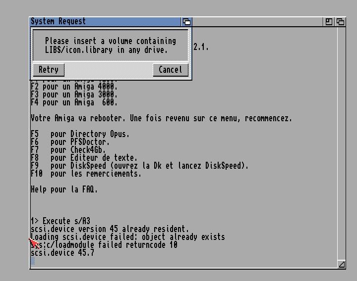

                          #82997
                            Ce tuto n’a été testé que jusqu’au 3.1.
                            Pour le souci de l’icon.library, je pense que comme elle n’est plus en rom cela va la chercher dans df0:libs. Et naturellement elle n’est pas présente.
                            Le fichier doit être dispo sur la disquette  » installer  » du 3.1.4. Info ici
                            Par contre, le 3.1.4 gère les disques/CF >4Go d’origine contrairement au 3.1.Il serait plus simple de lancer le Workbench 3.1.4 ( si compatible avec l’émulateur ) puis de lancer HDInstTools depuis le ZBD et de poursuivre.

                                #83026
                                Seb80
                                  • Messages : 81

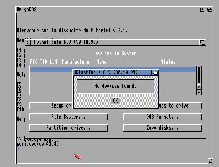

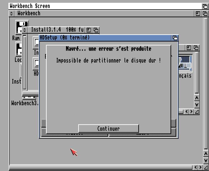

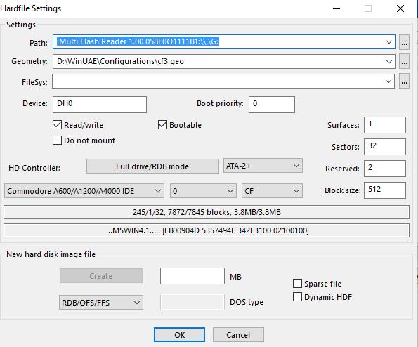

                                  En effet c’est ce que je voulais faire. Je trouvais l’idée de passer par Win UAE32 plus claire, surtout avec le tuto et la disquette, on sait ou on va et on a les bons outils.
                                  J’ai repris de A à Z ce qui est indiqué par Zarnal. J’ai pris le fichier config, j’ai essayé aussi avec une rom 3.1 et bien que la disquette Zarnal passe bien, j’ai toujours le même PB.
                                  En fait, la CF n’est pas reconnue. Si je la formate, là j’ai toutes les infos mais j’ai toujours CF introuvable lors de la tentative de création de partition. (que la CF soit formatée ou pas).
                                  La c’est avec la CF sans partition (j’ai fais un clean comme dans le tuto), j’ai un ? devant la CF, je la selectionne mais aucune données.
                                  J’ai essayé avec de formater la CF et la, j’ai bien des infos sur la structure de la CF et plus de ? devant… (pour cette capture c’est la 4mo mais c’est pareil avec les autres 32mo et 16go).
                                  J’ai essayé de tricher et mettre le fichier .geo lorsque j’utilise la CF clean, ça marche pas.
                                  Dans tous les cas, une fois ADD HARD DRIVE fait, lorsque je clique sur le DD dans la liste, ça m’ouvre HARDFILE SETTING
                                  Que j’utilise la methode d’installation, la disquette, la rom 3.1, la 3.1.4 ou la fonction d’instllation de Workbench 3.1.4, le résultat est le même…
                                  Avec la disquette Zarnal et la rom 3.1
                                  Avec workbench 3.1.4 (et la rom 3.1.4), j’ai testé 0,1,2,3 etc
                                  :unsure: :cry:

                                  #83028

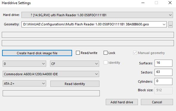

                                    Tu as bien lancé WinUae en mode administrateur ?
                                    Le point d’interrogation semble assez évocateur.
                                    Autre chose : au bout d’un moment d’inutilisation, la CF peut se désactiver toute seule. Il suffit alors de la retirer puis de la remettre.
                                    Tu as bien la 2.1 du Zarnal boot ?
                                    Edit : tu as bien fait le  » clean  » dans la console. Le MBR sur ton image m’intrigue. :scratch:
                                    #83068
                                    Seb80
                                      • Messages : 81
                                      Salut, bon avec le confinement je ne travail que le matin, ça m’a laissé les temps d’essayer cet aprem.
                                      Oui, lorsque je lance WinUAE en mode Admin, je vois bien ma CF lorsqu’elle est effacée avec UNK devant. J’ai bien les infos de structure :
                                      30559/16/64, 31292416/31293360 blocks, 15279.5MB/15280.0MB :yahoo:
                                      Lorsque je lance Zarnal Boot (rom 3.1), ou workbench (rom 3.1.4), ca rame pour detecter la CF, ca met plusieurs minutes et au final rien de detecté. :cry:
                                      En effet, j’ai fais plein d’essais, il y a bien un ? devant ma CF lorsque je lance WinUAE sans le mode Admin. Dans ce cas, il n’y a aucune info de structure. Que la CF soit Formatée ou non. Et comme on s’en doute, rien de détecté.
                                      Par contre, lorsque je formate la CF en FAT16, elle est detectée, mais avec MBR devant. j’ai bien les infos de structure. Que je sois en mode Admin ou non. J’arrive à lancer les outils depuis la disquette boot. Elle est detectée, je partitionne et tout, j’y  croyais même, j’enregistre les réglages de partitions, mais impossible en suite de passer  la phase de formatage aprés le reboot.
                                      J’ai essayé, mais ca n a rien fait :(
                                      oui
                                      Pb d’adaptateur USB/CF ?
