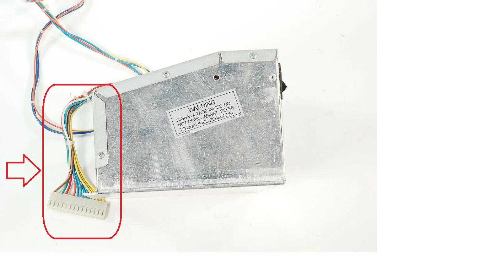

      Hello,
      Je recherche une alim d’A2000 HS afin d’y récupérer le câble qui fait la liaison entre l’alim et la carte mère de l’A2000.
      C’est pour pouvoir câbler cela sur un adaptateur d’alim plus récente. Je sais qu’il y a déjà des câbles adaptateur vers alims ATX qu’on trouve un peu partout mais ce n’est pas ce qu’il me faut (cable trop court). Idéalement j’ai besoin d’un câble d’origine avec toute sa longueur. Merci!

        Sinon tu peut trouver le connecteur qui se branche sur le 2000, la je ne sais plus son nom mais c’est un connecteur 14 broches.

          Je ne sais pas non plus comment s’appelle ce type de connecteur et j’aurai besoin qu’il soit déjà câblé car je suppose qu’il faut un matériel particulier (pince) pour sertir les cables dans le connecteur.

            Non pas besoin d’un outil spécial (enfin un pince suffit pour ceux qui se sertisse et soudure pour les autre type ) tu a d’un coté le connecteur en plastique et les pins de l’autre.
            Tu me le fil dans une pin puis tu la met dans le connecteur il y a un système qui la bloque.
            Du reste on peut les démonter (alors c’est pas forcement très simple) quand tu en a une de déjà monter.

              https://www.ebay.com/itm/403251225065
              Tien encore mieux :
              https://fr.rs-online.com/web/c/connecteurs/boitiers-et-connecteurs-pour-circuits-imprimes/boitiers-de-connecteurs-pour-circuits-imprimes/?applied-dimensions=4294557998,4294527142,4294521957
              et il te faut les pin :
              https://fr.rs-online.com/web/p/contacts-a-sertir/6783142?gb=s
              Bien sur vérifie et cherche sur d’autre sites, la j’ai mis ce que j’ai trouvé en 1er.
              C’est des prise KK 396
              pas de 3,96 mm à 14 broches

                Merci pour l’info du type de prise; j’ai retrouvé sur aliexpress , en prenant 2x 7 broches cela devrait faire le job.

                  Pas sur, il n’est pas dit que les coté soit vraiment 50% d’entre 2 pin.
                  Tu verras bien.
