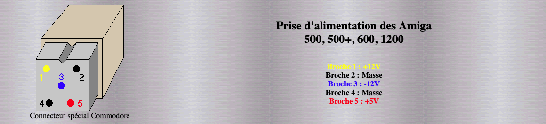

                      Avec le testeur je trouve fiche 2 et 1 : 12 v  /  2 et 3 : 16 v   /  2 et 5 : 5v par contre avec la masse 4 rien ne s affiche.

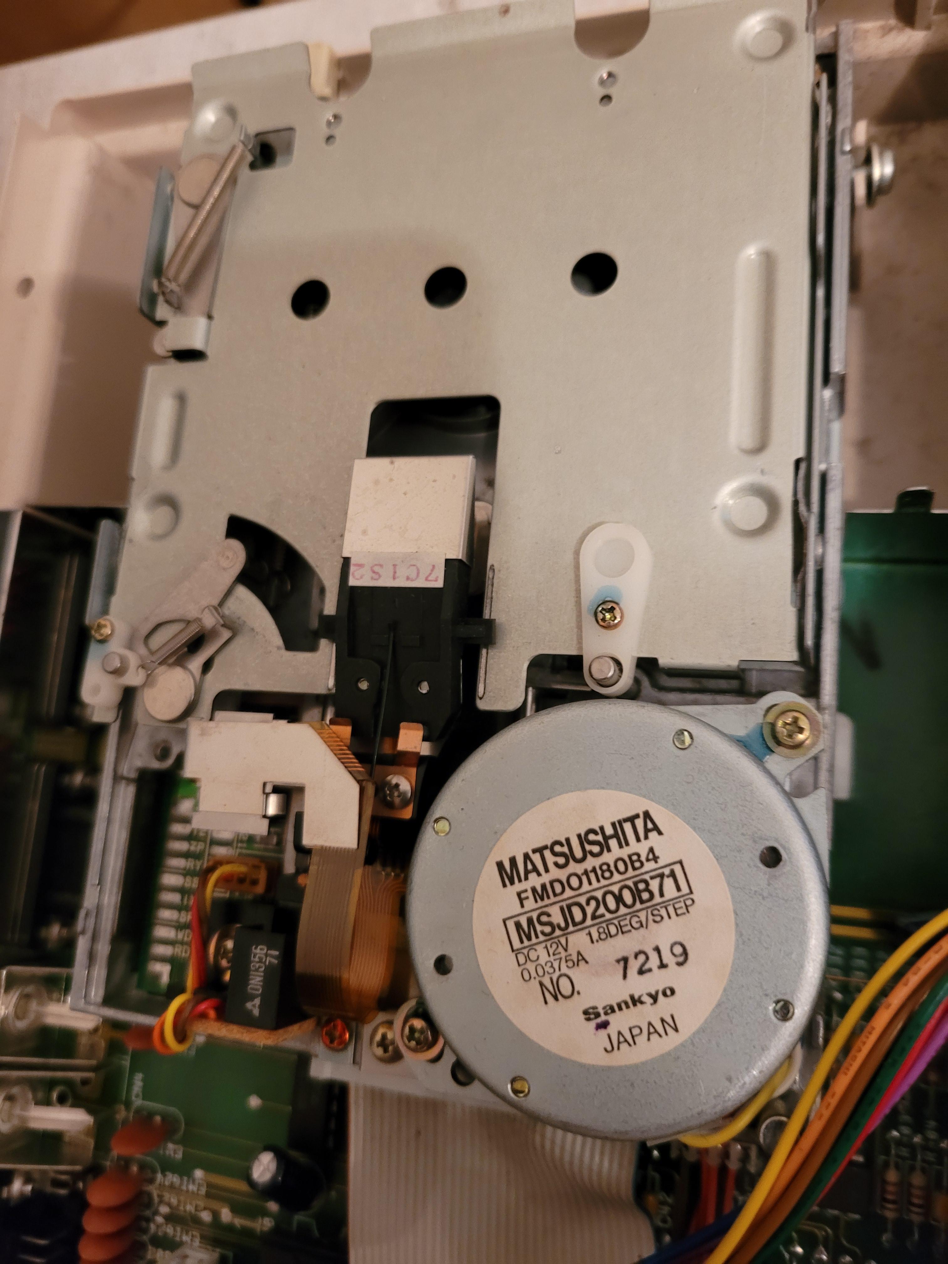

                      Après démontage du clavier et dépoussiérage du lecteur j ai fais un essai l ‘écran d accueil s affiche correctement par contre quand je lance une disquette le moteur fais du bruit la cellule se déplace mais cela m affiche lecture impossible.
                      J’hésite a démonter le petit moteur de marque sankyo japan, pour le graissage et nettoyage de celui-ci , quand pensez-vous?moteu lecteur
                        Faut surtout pas démonter les moteurs, ou alors il faut ensuite tout régler et sans outil spécifique tu pourras pas ou très difficilement !
                        Prend quelques photos voire comment il est fait, celui la je ne l’ai jamais vue :-(

                          • Messages : 11
                          #153254
                            • Level 13
                            • Messages : 1815
                            Bon, un modèle que j’ai jamais vue.
                            On ne vois pas le mécanisme qui fait bouger la tête de lecture, mais franchement démonte pas si tu ne sais pas faire, tu auras énormément de mal à remettre le tout dans la bonne position.
                            A moins que se soit le moteur pour entrainer la disquette, dans se cas la il devrais y avoir une courroie…. (ou engrenage, mais bien plus rare !)
                            Heuuu entre 2 et 3 tu devrais avoir -12v (ou 12v si tu inverse le pôle) la 16V cela fait beaucoup quand même !
                            1 – 2 (ou 4) : 12v OK
                            3 – 2 (ou 4) : 16V PAS OK cela devrais être -12v
                            5 – 2 (ou 4) : 5 V OK
                            Si quand tu utilise la masse 4 il n’y à rien alors que sur la 2 il y a, cela veux dire que le fil est coupé quelques part.

                              je viens de reprendre les tensions et ne trouve rien sur la masse 4 par contre l amiga démarre c ‘est bizarre..
