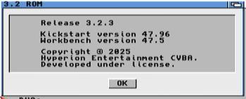

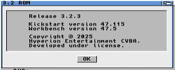

      Alors 1er boot (ou après la commande reboot) de mon 2000 avec le 3.2.3 :
      je fait un Ctrl A A :

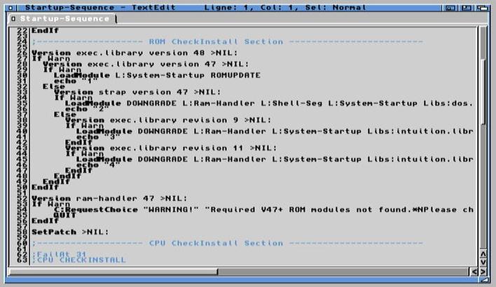

      Dans la Startup-Sequence il y a cette partie :
      donc au 1er boot il ne passe pas dans les lignes 26 à 50, ok
      Par contre après un CRTL AA il passe à la ligne 35 !
      Avec un DOWNGRADE ???
      j’ai bien la ROM 3.2.3 sur la machine (enfin le Pistorm).
      S’avez une idée du pourquoi ?

        Bon, chercher pas c’est ma config du Pistorm qui provoque cela !
        J’avais fait un essais pour charger la ROM du 2000 (1.3 ?) suite à un CTRLAA de plus de 3 seconde, mais en fait il la charge aussitôt que l’on fait CTRLAA !
        Donc viré cela et cela fonctionne :lol:
