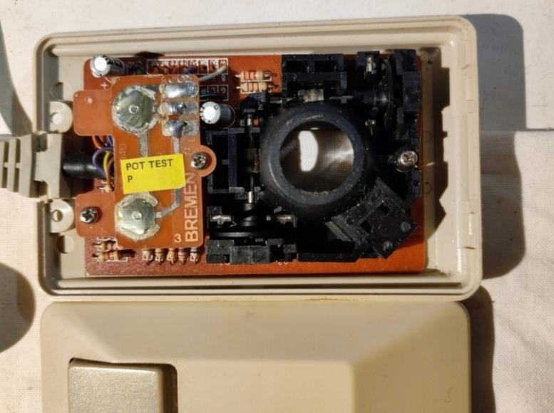

        Faut que je mesure les micros switch que j’ai dans ma tank de secours qui à le gauche défectueux :wacko: En tout cas super info :good:
        Très probablement des 4,3 si c’est une tank Mitsumi.
        Ah ben surprise, j ai des plaques alu.
        #177269
          • Messages : 7375
          Made in Hong Kong j’imagine ? :-)
          J’en ai une aussi comme ca. Pas les plus communes.

            A part retirer le scotch et tout bien nettoyer, que faire d’autre ? Tu as une idée.
            Sinon je me disais que je pourrais peut être la passer en version optique celle-ci si tu as un kit qui conviendrait ?
              S’il n’est pas abimé il y a peut de chance que se soit salle dessous.
              Ce qui peut se passé c’est qu’ils remontent un peut moins.
              Souvent sur se type de switch c’est plus le plastique qui appuis dessus que est aplatis avec le temps, en tout K sur les joystick c’est souvent le K.

                S’il n’est pas abimé il y a peut de chance que se soit salle dessous. Ce qui peut se passé c’est qu’ils remontent un peut moins. Souvent sur se type de switch c’est plus le plastique qui appuis dessus que est aplatis avec le temps, en tout K sur les joystick c’est souvent le K.
                Ok, pas évident de remettre de la matière sur le plastique. Mettre une pointe d étain sur la plaque alu pour la rehausser ?
                  en regardant la pin en plastique tu devrais voir ci elle est abimer ou pas.
                  Un point de colle, laisse sécher 1 journée ;-)
                  Un vieux tube de colle un peut sèche est super pour faire cela :lol:
                  Ou tu met un petit bout de scotche autour du plastique et tu y met la colle (met pas 10 cm de haut ;-) )
                  Non, tu va faire fondre le scotche et cela ne tiendras plus.
                  Moi j’évite de les démonter ce trucs la (enfin y’en a tellement de modèle !) c’est parfois bien chiant a remettre.
                  Et certain son soudé sur une partie.
                  #177315
                    @Teuff: pour ta souris, en général moi avec ce type de contacteur, je dirais qu’il faut voir s’ils ne sont pas trop aplatis. C’est ça le plus gros soucis. D’ailleurs s’ils le sont, il est fort probable qu’ils vont commencer à se fendre légèrement. :unsure:   Et là c’est le drame…
                    Mais sinon, si tu vois que la plaque est en bon état, un bon bout de scotch fera parfaitement l’affaire. Ce n’est pas très compliqué à mettre.
                    Évidemment l’idéal c’est d’avoir des vieux joysticks pour pièces qui en contiennent. :unsure:
                    Bon, difficile de bien voir sur ta photo mais normalement ils doivent être bien arrondi… là ils on dirait qu’ils le sont un peu moins. :unsure:

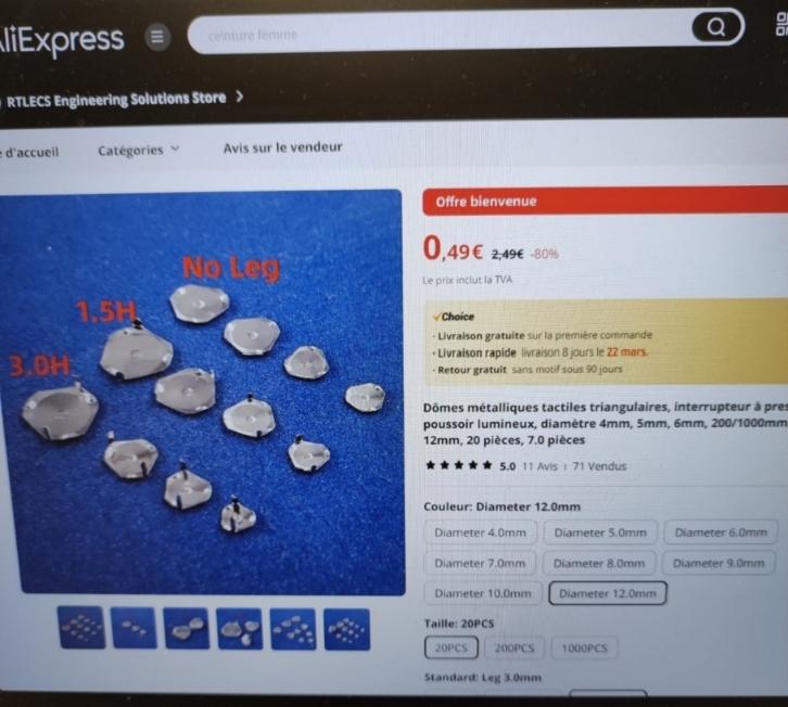

                      Merci à tous les 2. Je vais regarder cela d un peu plus près. Comme je le disais c est la numéro 2, donc pourquoi pas la basculer en optique si c est possible ;-) :-p
                      #177325
                        • Messages : 1710
                        J’ai regardé ce matin l’état du plastique sous le bouton et pas de différence entre les 2 boutons.
                        En fouillant un peu j ai trouvé ça sur liliexpress… Faut juste que je mesure pour avoir le bon diamètre et après je vais tenter ma chance, ça coûte rien ;-)
