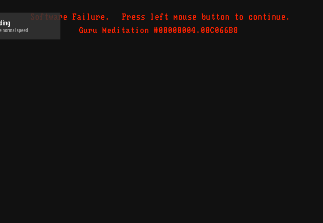

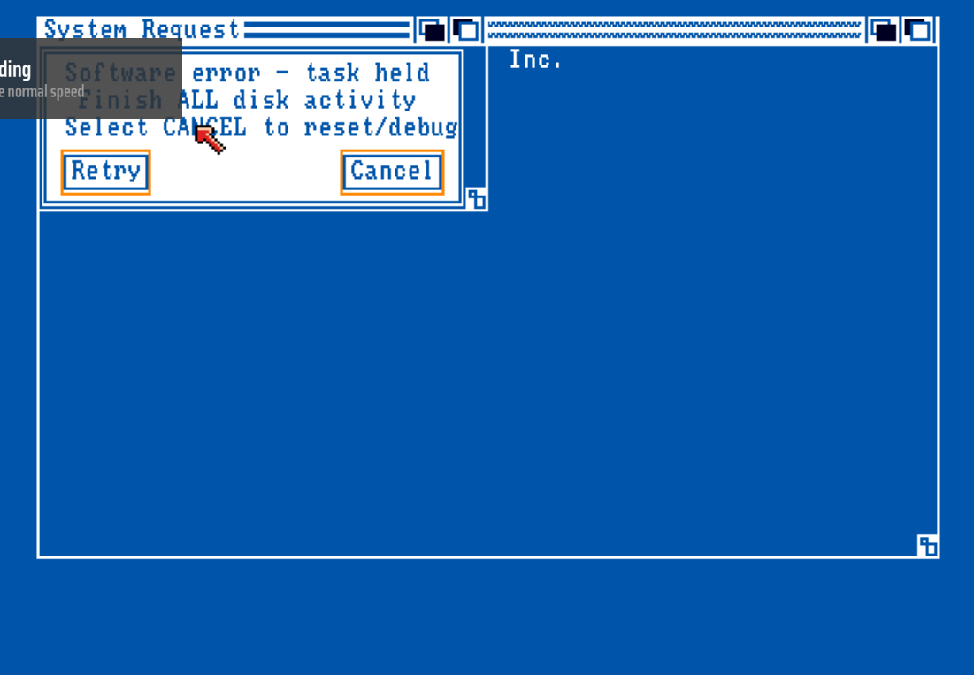

      Bonjour, quelqu’un a t-il déjà réussi à faire tourner le player de Leonard/Oxygene (arnaud carre) (ici : https://github.com/arnaud-carre/LSPlayer)
      Comme environnement de coding j’utilise VSCode + Amiga Assembly, le code compile mais quand je le lance j’ai un dialog d’erreur je fait cancel et guru. Je ne sais pas non plus comment bien définir mes sections de code et data avec amiga assembly (les samples doivent être en chip), j’utilise le mode ‘Insane’

          alors j’ai d’abort un dialogue d’erreur puis (cancel) un guru :Merci

                peut pas marcher… il demarre direct par l’init qui teste une valeur en a1… mais rien n’est defini en a1 ici… donc il part sur l’erreur « illegal »
                il faut definir a0,a1 et a2 avant de lancer l’init et il faut definir une interrupt pour jouer le player. enfin tout est dans le code exemple
