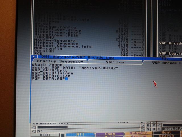

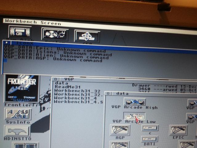

                            Voilà  ce qu’il  ne trouve pas :

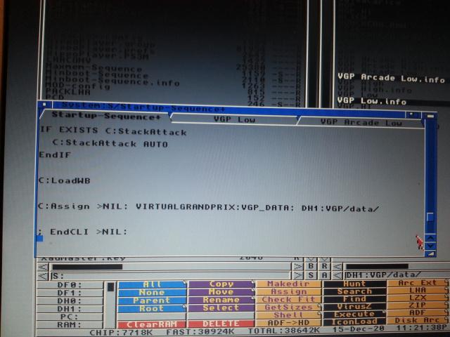

                            Et voici ce que j’ai modifié dans le startup-sequence et le fichier de lancement, mais ça  ne change rien. :unsure:
                            #106881
                              • Messages : 16799
                              vire ce que tu as rajouté dans ta startup-séquence, et sinon quand je vois ta startup, il te faut juste vgp_data: et non virtualgrandprix:vgp_data: et tu ne peux jamais avoir un chemin avec deux fois « : »
                              il n’y a qu’un assign dans le fichier de lancement
                              assign VGP_DATA: «  »
                              «  » :cela signifie qu’il fait l’assign directement ici (guillemets du haut, le forum les remplace par des guillemets du bas, sans espace au milieu).
                              Tu n’avais rien à modifier, tu avais juste a cliquer sur les fichiers script de lancement depuis ton wb
