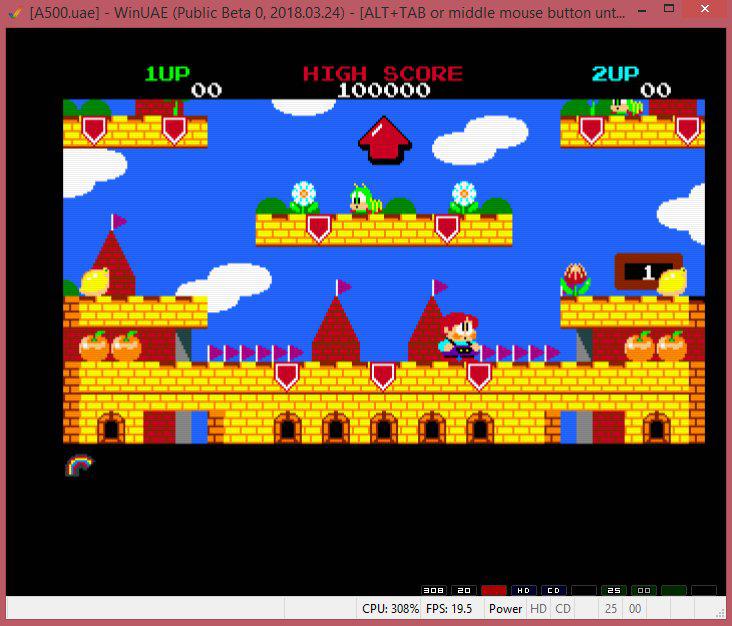

26 mars 2018 à 14 h 23 min #21079Staff
- Level 23
- Messages : 8119
La latence sous émulation sur le point d’être totalement vaincue
http://eab.abime.net/showthread.php?t=88777&page=9
https://www.blurbusters.com/blur-busters-lagless-raster-follower-algorithm-for-emulator-developers/
La béta 0 de WinUae est impressionnante sous pinball dream d’après les premiers retours. Par contre cela a un coût en puissance requise.
je suis à 285% niveau CPU pour une simple émulation 500. Ou alors c’est qu’il faut une CG digne de ce nom. Ce n’est pas avec le core2duo que je vais aller loin.
Ou bien j’ai foiré un réglage.
26 mars 2018 à 14 h 51 min #21080Staff
- Level 22
- Messages : 7387
Un core2duo c’est sur que tu ne va pas casser 3 pattes à un canard

26 mars 2018 à 17 h 07 min #21093Staff
- Level 23
- Messages : 8119
Une misère
En fait c’est entre 180 et 210%
Cela ne fonctionne qu’en plein écran pour l’heure mais l’occupation cpu est la même.
C’est ma partie gpu intégré qui doit asphyxier le tout.
26 mars 2018 à 18 h 40 min #21098Staff
- Level 22
- Messages : 7387
Ouch GPU intégré avec mémoire vidéo partagée sur la ram centrale ?
- Micromiga.com - La boutique Amiga -26 mars 2018 à 18 h 49 min #21099Staff
- Level 23
- Messages : 8119
Ben bien sûr, ce n’est pas drôle sinon.
Un bon vieux chipset i965 Express mobile +-
128Mo384Mo des familles.
Avec un driver windows 8 WDM qui d’origine n’aime pas du tout l’openGL.
