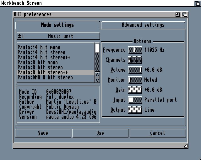

                        Et pour le son, va dans ton réglage AHI dans tes prefs du WB et règle tout sur Paula Fast+ 8Bit en 11Khz (si tu n’as pas de carte son)

                                  J’ai essayé avec un frameskip de 2, ça change rien, ça reste saccadé et lent sur mon pistorm. Pour le son j’ai bien réglé comme il faut, mais le son saccade toujours (ça a l’air d’etre « synchro » avec les saccades graphiques). J’ai meme essayé d’augmenter la taille du buffer dans les prefs de dosbox, mais sans succés.
