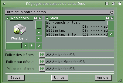

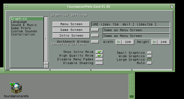

        Ah oui j’avais trouvé à une époque le truc dans amikit qui tronquait les boutons (je ne m’en souviens plus lol) du coup en ce moment je boot sur le 3.9 pour y paramétrer. C’est dommage qu’il n’y ait pas de fix.
        Cela ne doit pas être pour foundation (quoique à tester?) mais des fois c’est une histoire de taille de font du wb ce problème de bouton qui s’affiche mal.

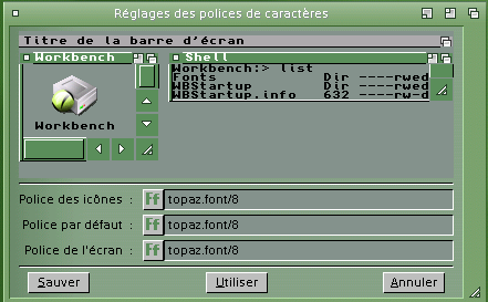

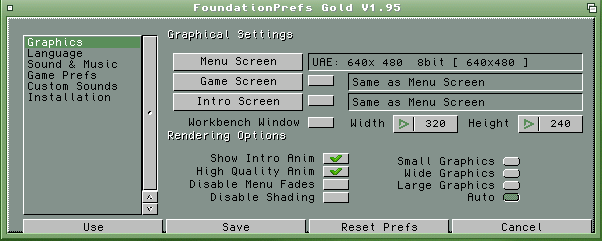

            Oui c’est bien cela. Tu vas dans font dans les prefs du wb, tu remets les valeurs par defaut (topaz). Et les boutons des prefs de foundation fonctionnent.
            Remettre valeurs par défauts puis « utiliser », comme cela amikit reprendra ses fonts au prochain démarrage.
