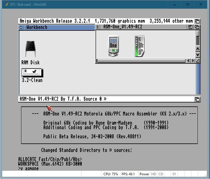

      Quelqu’un d’entre vous a t il réussi à lancer ASM-one 1.49rc2 sur AmigaOS 3.2.2 ? Chez moi sur winUAE j’ai un joli software failure dès le lencement. je pense que c’est au moment ou il doit demander la résolution, J’ai essayé ne me mettant dasn une résolution non RTG mais idem …

        Il faut juste ajouter la  » reqtools.library  » dans Libs et cela devrait aller mieux. Plantage si elle n’est pas présente.

          Nickel merci beaucoup, je sais pas comment j’aurai pu deviner ca :-)
