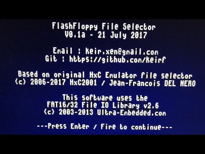

        Flashfloppy Selector HxCNous vous parlions récemment de FlashFloppy, un nouveau firmware (ou tout du moins une nouvelle interface graphique) pour les lecteurs flashés sous HxC. Développé par Keir Fraser ce sélecteur de fichier qui au moment où nous vous en parlions n’en était encore qu’a sa version 0.1 Alpha, a depuis enchainé les mises à jour. C’est donc la version 0.7.2a publiée il y a 48 heures que vous pourrez retrouver sur la page GitHub du projet. Nous vous laissons y découvrir toutes les nouveautés et corrections appliquées à ce soft qui a beaucoup évolué en deux mois.
