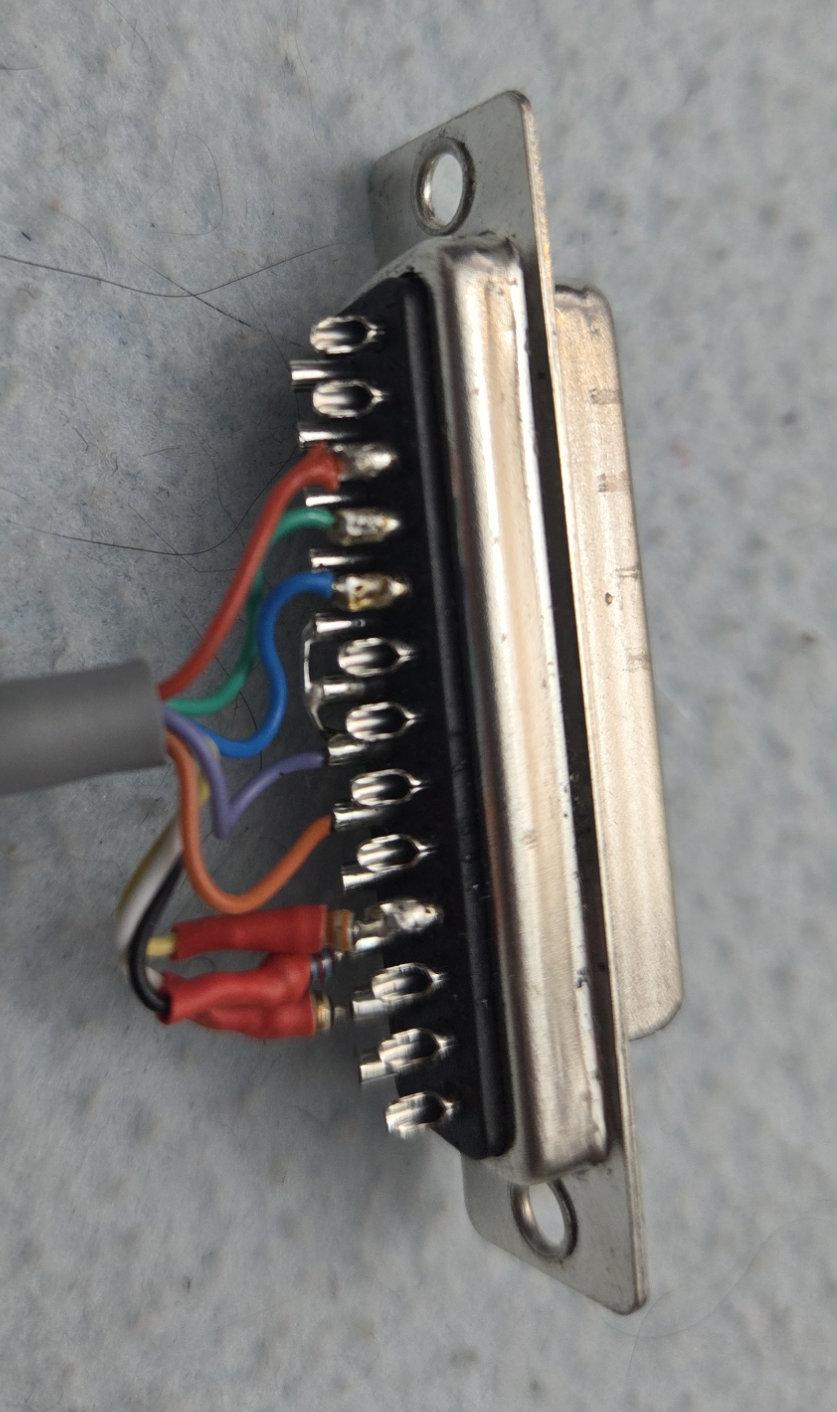

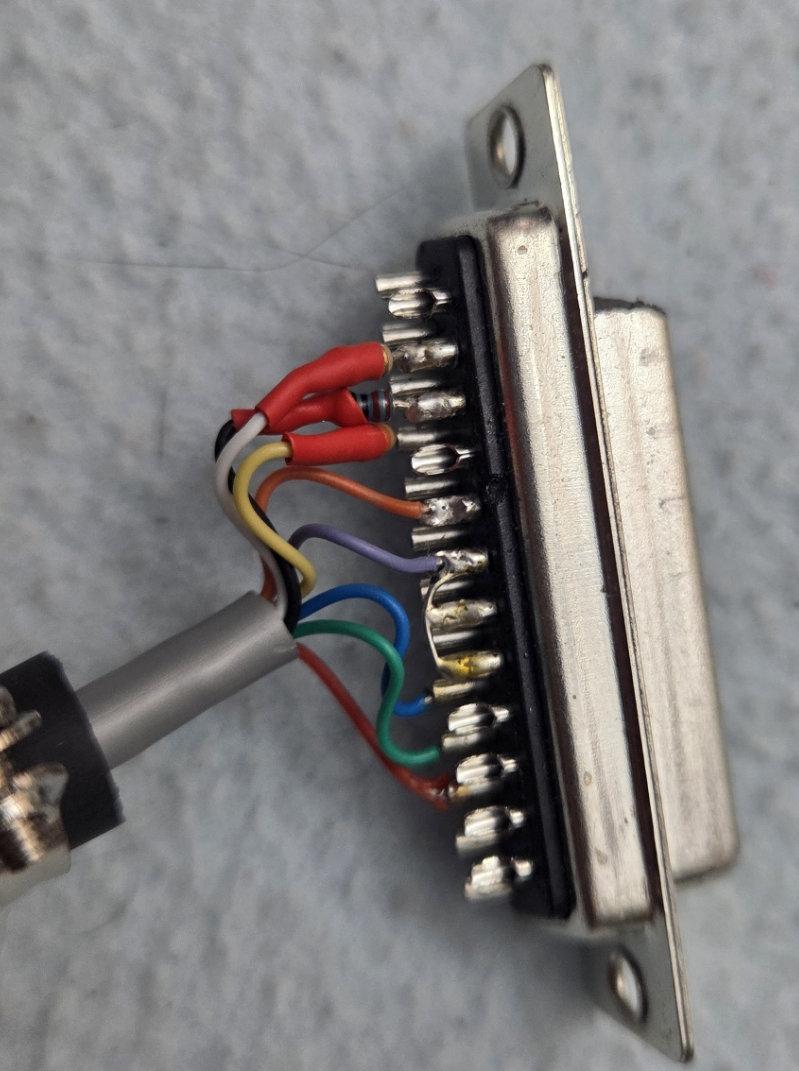

            #201333
            PegasusAF
              • Messages : 13
              Ca me semble correct, même si on voit que c’est artisanal

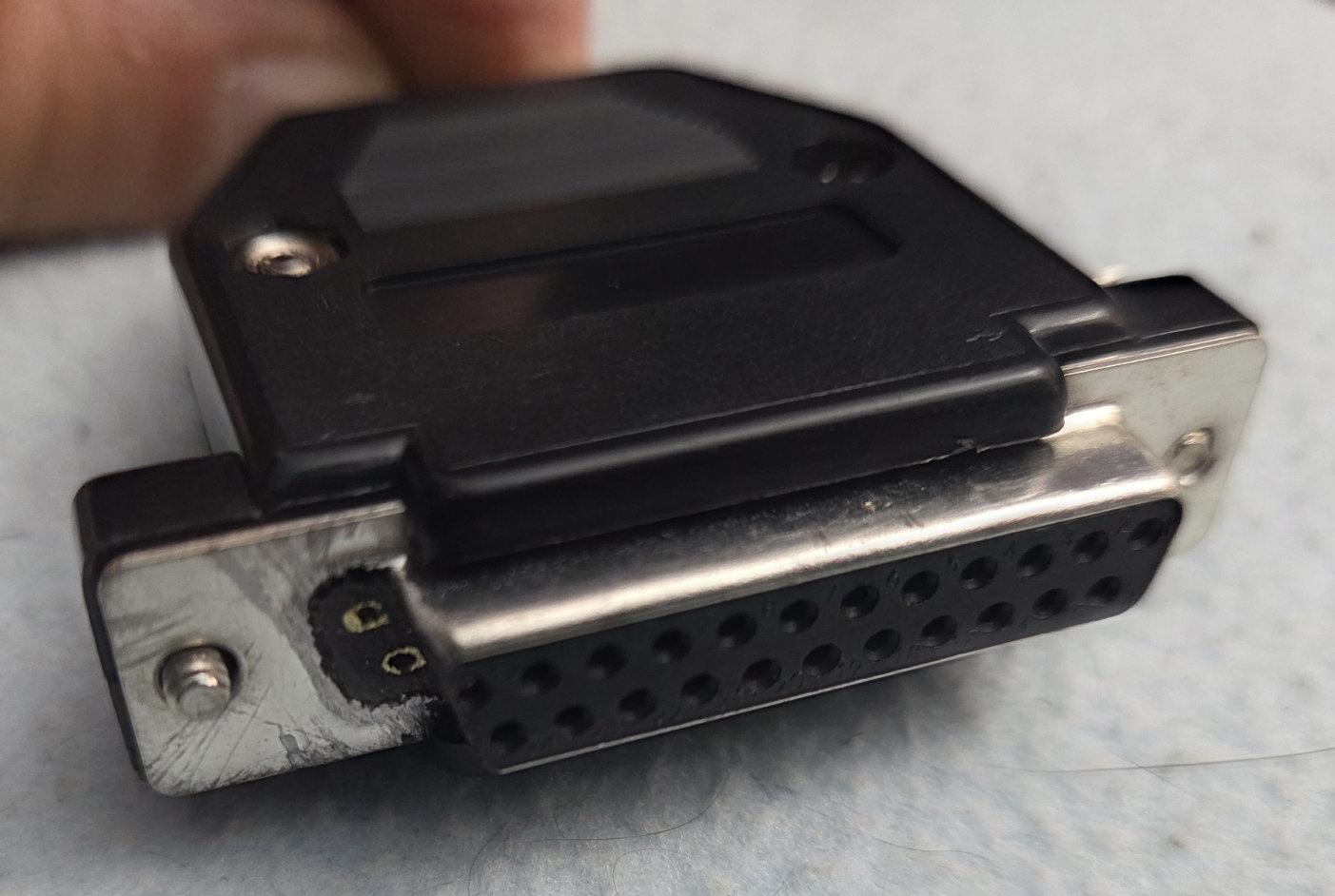

              #201334
              PegasusAF
                • Messages : 13
                Mais le clou du spectacle que je n’avais pas vu avant …
                #201337
                  • Level 13
                  • Messages : 1818
                  Oui cela se fait car sur Amiga c’est un DB23 et c’est très dur a trouver, donc bien sauvant tu prend un DB25 et tu la coupe…
                  Sinon test la continuité, pour le plan tu le trouveras sur le net ou ici il y a déjà eu des discutions sur se sujet.
                  branché avec le cable DB23 -> péritel, lui-même branché sur un adaptateur Péritel -> HDMI
                  En générale cela fonctionne très bien (parfois une petite perte mais cela passe)
                  Mais certain convertisseur ne prenne pas le RGB !
                  De mémoire la SNES est en composite pour la vidéo.
                  #201338
                  PegasusAF
                    • Messages : 13
                    J’ai trouvé un plan, mais certains branchements ne correspondent pas
                    De plus, d’après le plan, je dois avoir une résistance 1000 Ohm à un endroit et celle-ci ne fait que 220 Ohm
                    Merci pour l’info, peut-être effectivement que l’adaptateur n’est pas compatible RGB
