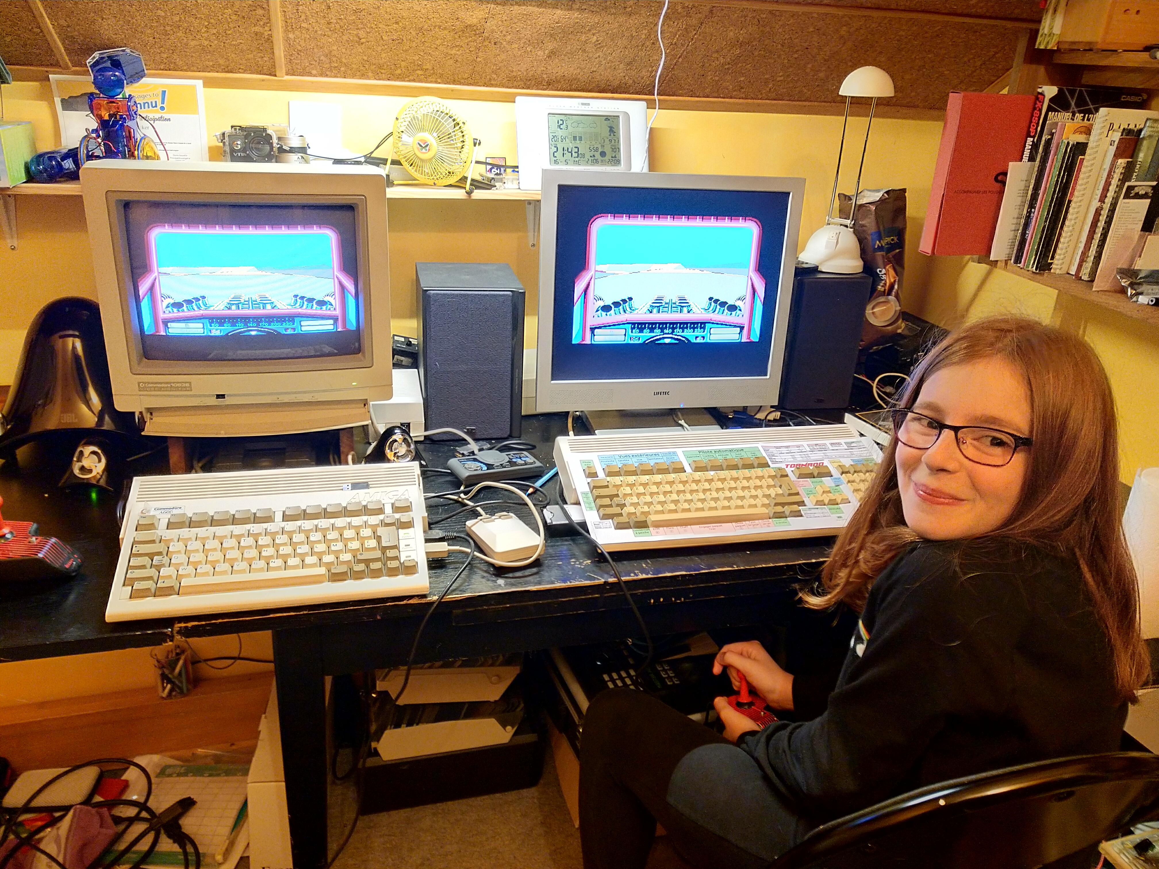

                Petite photo de mon setup avec ma fille et Stunt Car Racer en null-modem :)
                A1200 + Microbotics M1230XA 50 MHz FPU 32 Mb + Indivision AGA Mk2
                A600 + Furia sur 1084S

                      Toi qui a deux amiga cote a cote pour comparer.
                      que penses tu de l’indivision aga comparé au 600 sur l’ecran commodore?
                      Francois.
                      #26514
                      ProfShadoko
                        • Level 0 - Newbie
                        • Messages : 6
                        C’est assez difficile de donner une réponse tranchée, ça dépend des écrans et des usages.
                        Déjà on va présupposer que l’Indivision est bien configurée pour offrir un scrolling 50Hz fluide ce qui n’est pas gagné d’avance mais sur la mienne j’y suis parvenu.
                        Pour l’utilisation Workbench (bureautique, config, opérations sur les fichiers, etc) l’Indivision l’emporte haut la main avec un affichage en 1024×768 sans scintillement par rapport au 640×256 et l’insupportable 50Hz du 1084S. Je ne parle même pas du mode entrelacé qui même quand on était jeunes relevait de la torture!
                        Pour les jeux, ça dépend de l’écran. L’affichage « gros pixels » d’un LCD ne me gêne pas plus que ça, quant aux scanlines je ne les mets jamais, sur LCD j’ai horreur de ça. Le 1084S a un affichage plus doux que je préfère globalement, mais ce n’est pas rédhibitoire. Le vrai souci c’est les scrollings. Sur un LCD bas de gamme comme le mien (récupéré d’un vieil ordi Aldi des années 2000) la durée de rémanence des pixels est telle que les scrolls sont tout flous, on perd énormément de détails surtout sur les scrolls rapides. Le scroll différentiel de SOTB est une bouillie infâme.
                        Sur le 1084S, dont le CRT n’a aucune rémanence par construction, les scrolls sont parfaits, l’image « plane » sur l’écran, c’est splendide. Sur un écran LCD haut de gamme on doit pouvoir aboutir au même résultat, mais c’est cher. C’est un peu mieux sur ma télé mais toujours pas aussi parfait que sur le 1084S.
                        Dernier paramètre à prendre en compte, la fiabilité. Les moniteurs Commodore de l’époque sont tous mourants. Sur celui que tu vois sur la photo, j’ai dû changer le flyback et le transistor assorti car ils avaient grillé. Je vais aussi changer tous les condensateurs qui ont largement dépassé leur longévité. Une Indivision, c’est de la technologie moderne en CMS, il y a des chances qu’elle survive largement à l’Amiga sur lequel elle est branchée.
                        Aujourd’hui, j’opterais plutôt pour une Indivision et un LCD de qualité qu’un  1084S. Mais pour jouer je préfère utiliser le 1084S vu que j’ai la chance d’avoir celui que j’avais acheté à l’époque et qui marche toujours.

                          Héhé sympa les parties en null modem.  :heart:
                          Ma fille est encore un peu petite pour ca malheureusement :lol:
