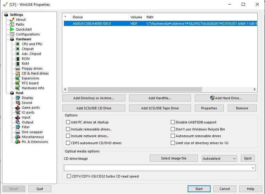

      J’ai actuellement en A1200 qui a un disque dur 3.5″ et avant qu’il ne rende l’âme, je voudrais le copier en intégralité sur une SD.
      J’étais partagé par le faire en dur sur la machine (mais je bloque sur le HowTo…) ou via Winuae (j’ai commencé, mais je n’arrive pas à faire reconnaitre le disque par Winuae…)

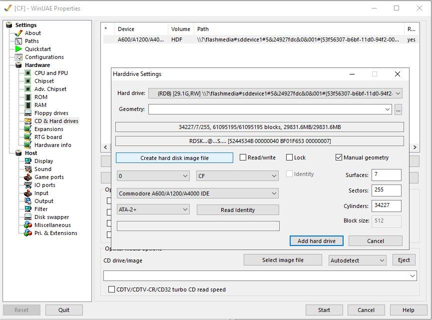

          Au plus simple et au plus sécurisé :
          Quickstart A1200 + 8Mo par exemple
          Le disque ( tout comme sur une vraie machine ) doit être  » relié  » via l’IDE 0 sous WinUae.
          Mettre en lecture seule et faire une image du disque. Remplacer CF par HD.
          Le  » Read Identity  » sera nécessaire au préalable.
          Cela peut plus ou moins bien se passer ( tout ou rien ) suivant l’adaptateur USB/IDE. :unsure:
          Une fois la création de l’image terminée, mettre en sécurité le drive et  » bosser  » uniquement sur l’image qui sera directement utilisable en tant que HDF.
          Soit tu l’utilises tel quel ( le HDF crée ), soit tu copies les fichiers vers une SD depuis l’image, soit tu clones l’image sur une SD. L’avantage étant que tu peux faire des copies du HDF crée sans toucher au vieux disque plusieurs fois.
          En mode Administrateur uniquement comme indiqué dans le précédent post.

                  Je rajoute juste que pour WinUae il faut l’exécuter en mode Admin pour pouvoir accéder à un vrais DD (et attention quand tu choisi le disque de ne pas te tromper !!!)
                  Sinon par expérience je fait cela de préférence sur le PC avec WinUae, c’est tout de même bien plus rapide que sur le 1200 (ou autre Amiga) :yes:

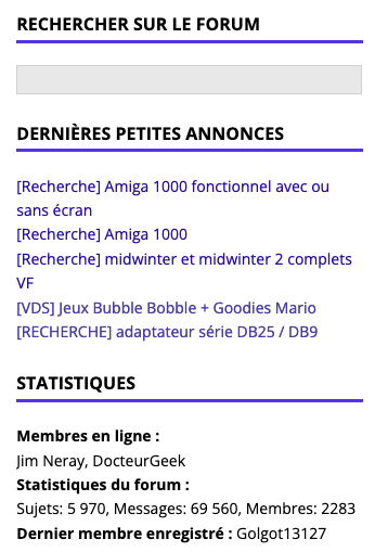

                              Comme il n’y a pas de moteur de recherche, ça ne simplifie pas la chose 😅
                              Mais heu ! :-p
                              #198691
                              Zac
                                • Messages : 16
                                Jim … 🙈
                                Oui, ok, j’ai pas vu, c’est juste que moi je le cherchais en haut là où il était à droite…
                                Mais merci 😘
