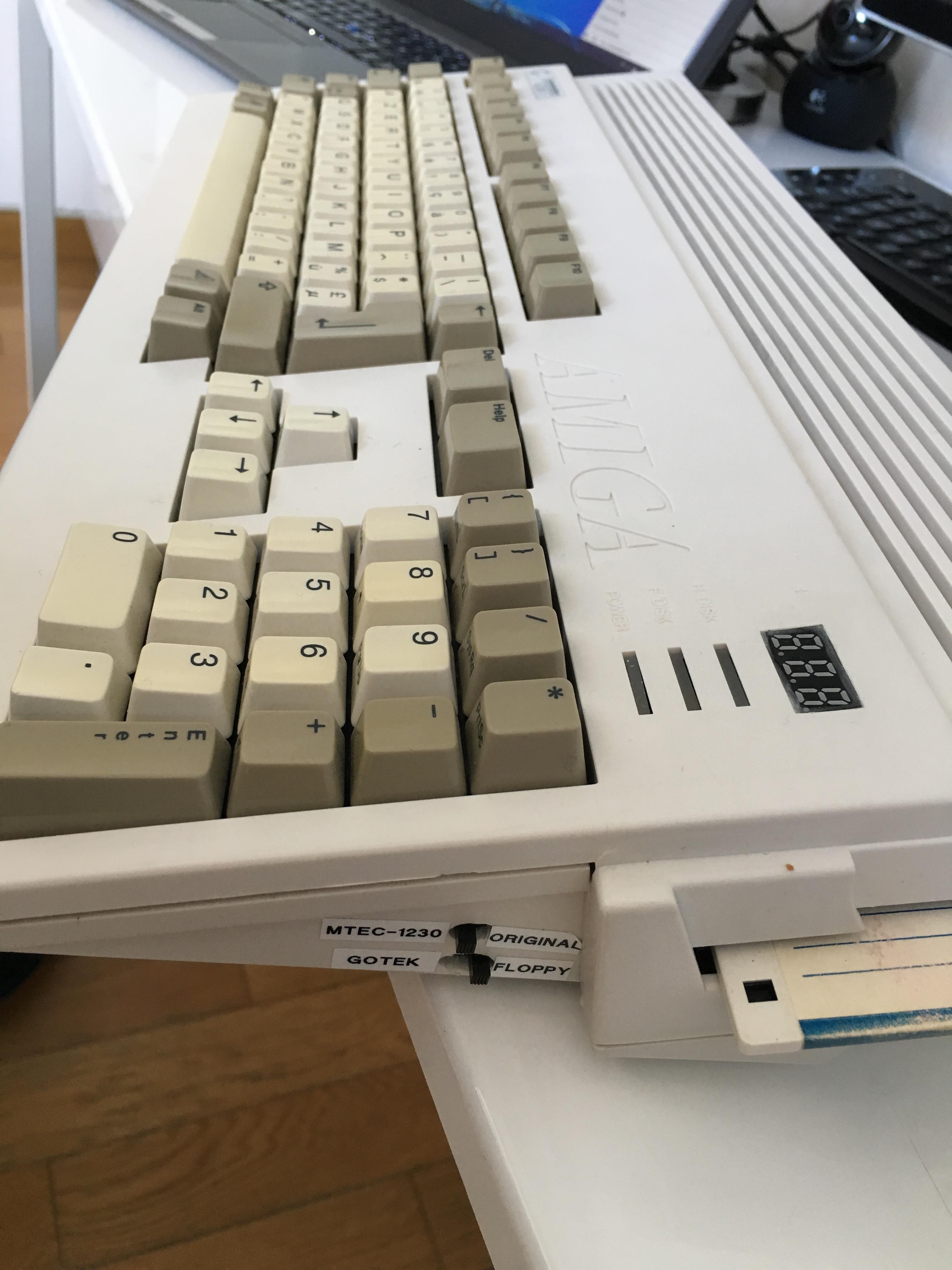

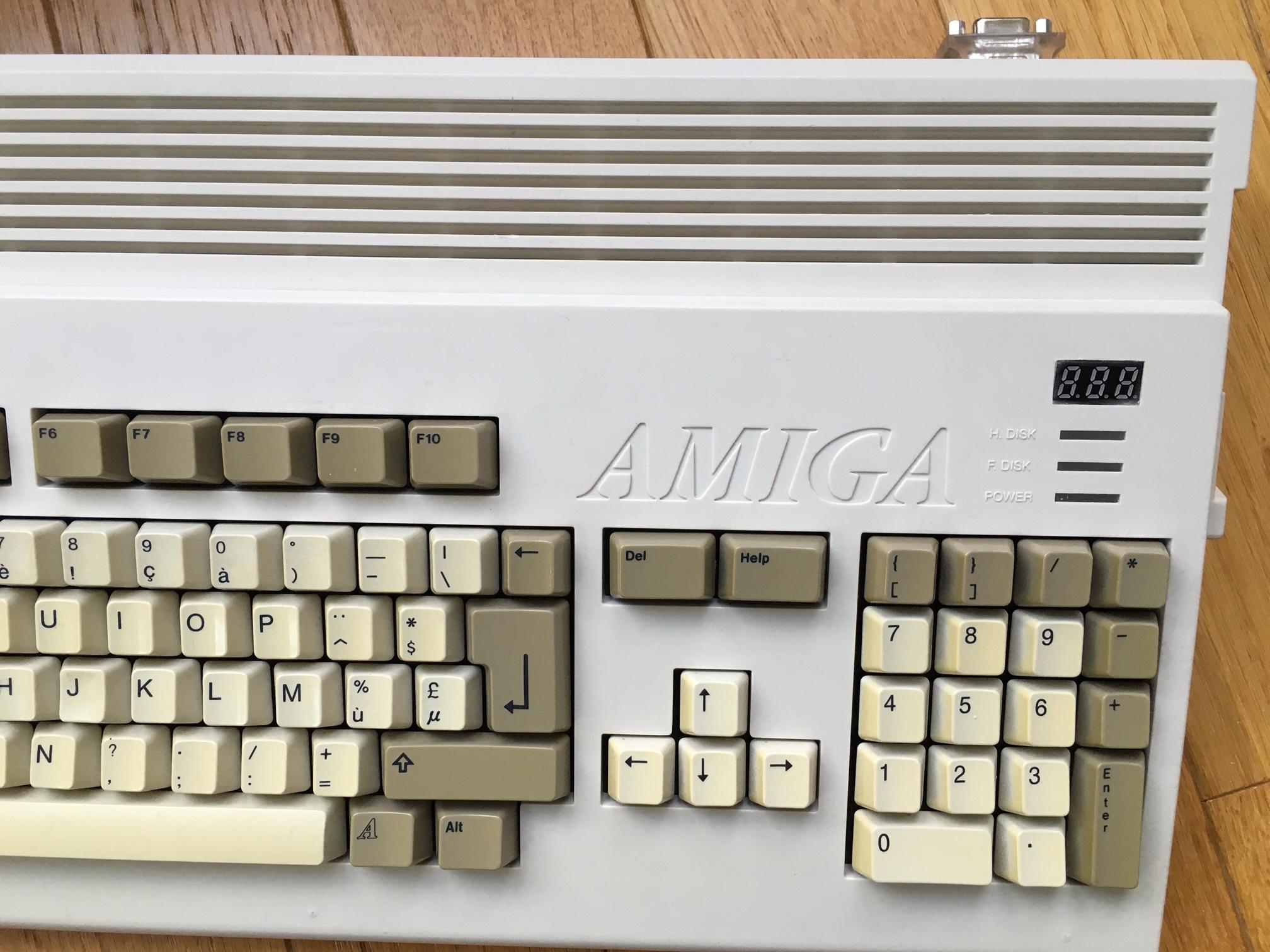

      J’ai un peu modernisé mon clavier en y rajoutant quelques plus.

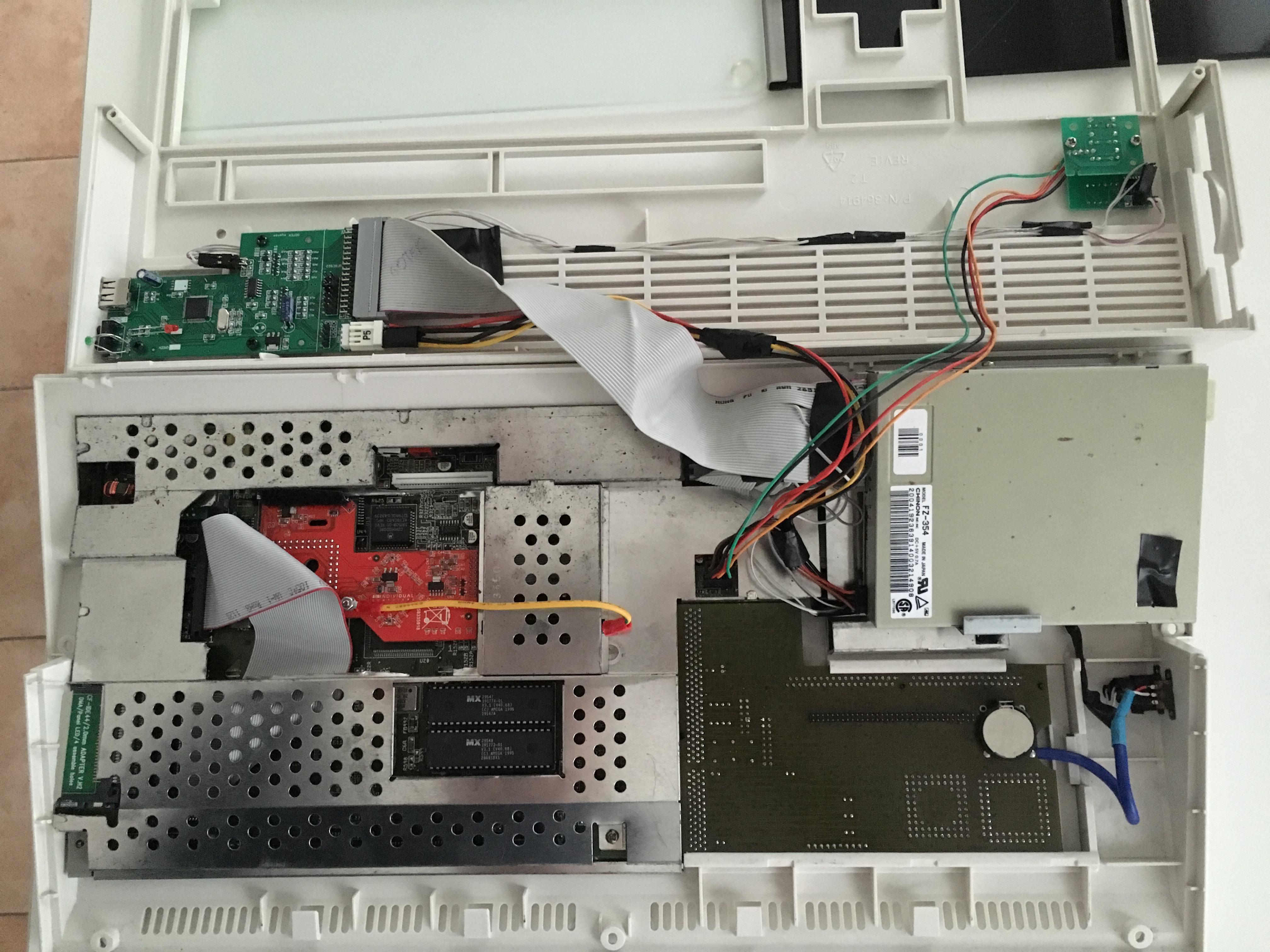

      Un lecteur HXC en parallèle au lecteur de disquette (drive A) et switchable par un interrupteur. pratique, je peux utiliser des disquettes et le HXC, tout a ete intégré a l’intérieur du clavier. avec l’ecran 3 digits dessus . je compte prochainement le changer pour mettre une mini ecran 2×16 lines.
      J’ai revendu ma MTEC  pour une Blizzard 1230-IV avec 64mo et un copro.

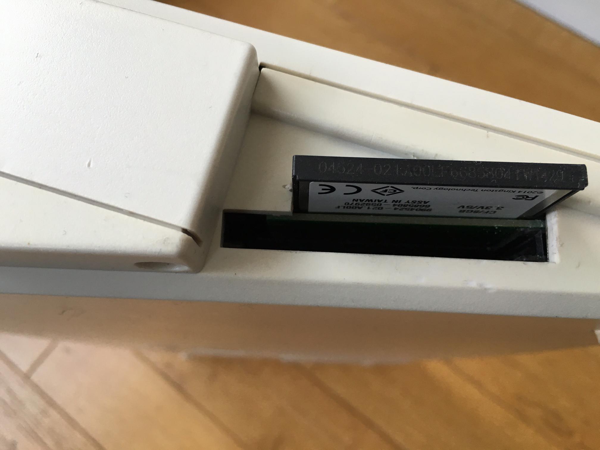

      J’ai installé une CF en interne pour remplacer le disque dur bruyant, mais l’astuce a ete de le déporter juste au dessus sur lecteur PCMCIA .
      Super facile pour changer de WB (3.0, 3.1, 3.9, tests, etc…)
      Pas facile de brancher un moniteur , trop gros.. j’ai un ecran LCD, donc j’ai acheté une Indivision AGA 1200 Mk2. Superbe image en DVI vers HDMI !!!
      Je me sert d’un adapteur CF/PCMCIA pour faire le transfert des fichiers entre l’amiga et le PC.  Facile!

        Sur la photo, on voit que j’avais toujours la MTEC.
        A  cause du probleme de conflit entre le port PCMCIA et la mémoire de la carte, j’avais installé un switch (ON/OFF).
        Ca ete retiré suite au remplacement de la Blizzard.
        J’ai aussi rajouté un Buzzer sur l’HXC car sans, on ne sait pas si la lecture est toujours en cour ou c’est planté!
        avec le son, on le sait!

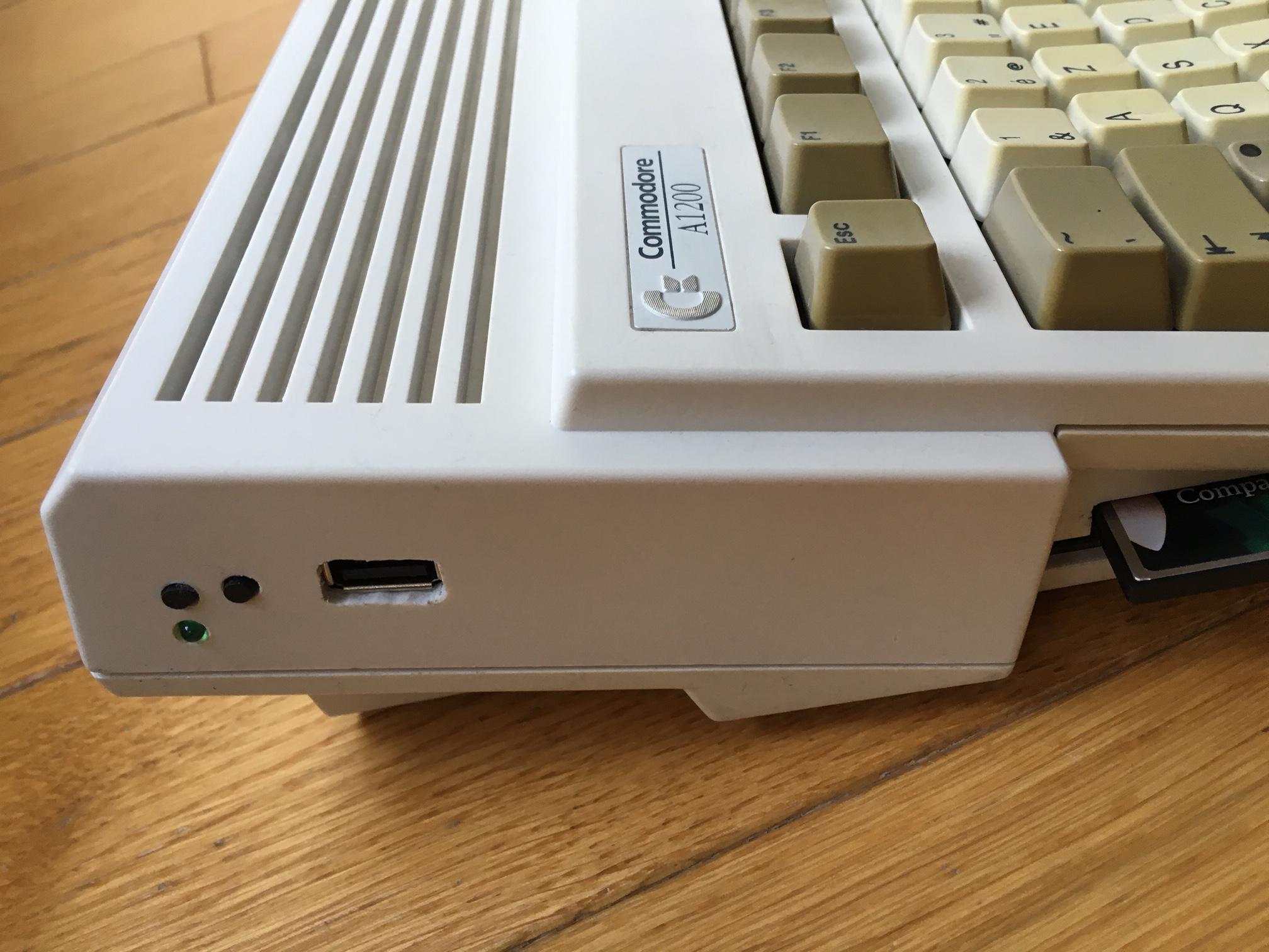

                je voulais un clavier non défoncé par une intégration merdique du lecteur Gotek a la place du lecteur de disquette.
                Je voulais aussi mon lecteur de disquette en drive A a cause des problemes de boot sur le drive B externe.
                le plus chiant et de faire les carrés dans la coque (digit et USB).
                meme avec un dremel, c’est l’enfer.. faut dire que je n’avais pas d’experience pour faire ca.
