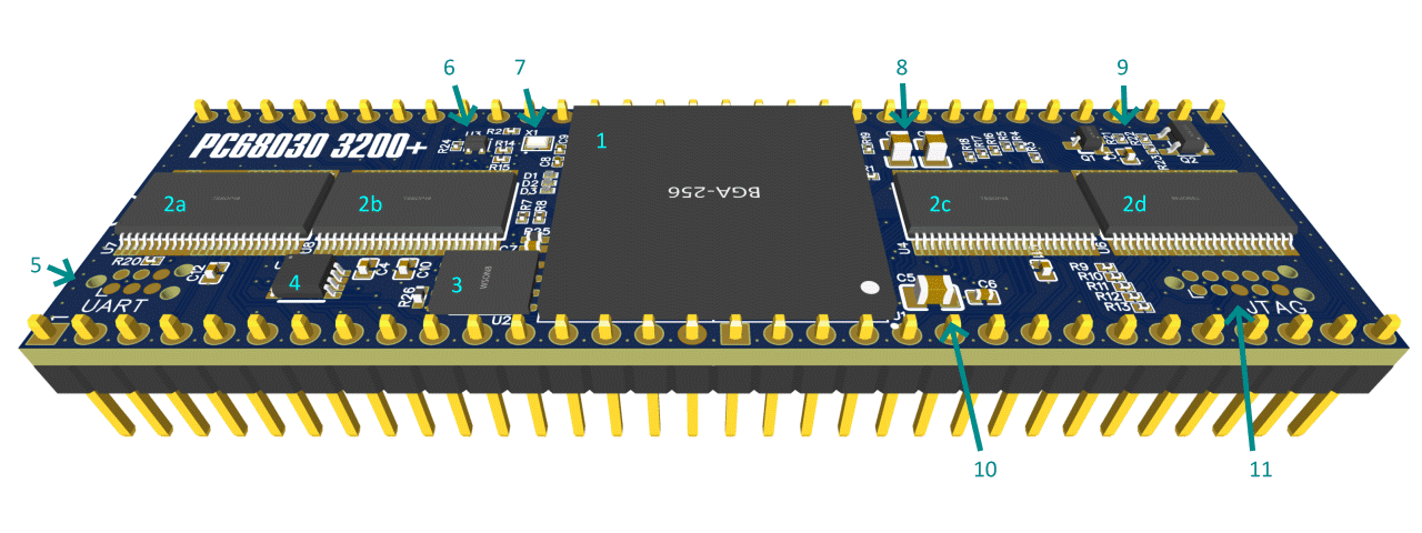

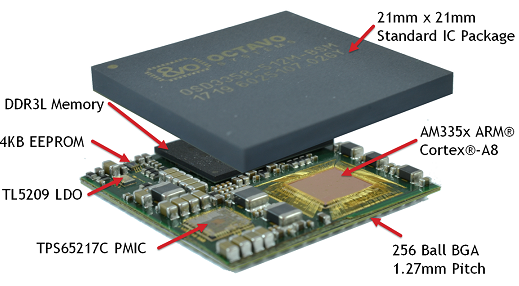

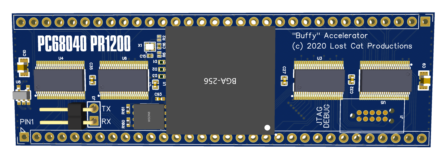

      Projet open source pour remplacer le 68000 par un ARM (prévu d’obtenir la puissance d’un 68040 à 400 Mhz) se branchant directement sur le socket 68000 des A500/A1000/A2000/CDTV et comprenant 512 Mo ou 1024 Mo de Fast Ram. (SoC Octavo OSD335x-SM : CPU ARM Cortex-A8 1 Ghz 25$ en 512Mo et 50$ en 1024Mo).
      Le CPU ARM 1 Ghz (2000 mips) du module Octavo émule un processeur 68k par un émulateur JIT spécial appelé pseudo JIT.
      les fonctionnalités de contrôle de base que nous aurons dans l’EEPROM:
      – définir le jeu d’instructions du processeur (68000 ou 68030)
      – activer / désactiver le FPU
      – activer / désactiver les opcodes 881 FPU étendus
      – activer / désactiver 68K MMU
      – changer la PLL de base du CPU ARM de 275 MHz à 1 GHz
      – changer le taux d’instructions de 1 à 1 / 256 ths
      – activer / désactiver les caches L1 ou L2
      – définir la taille et les ensembles du cache L3
      – ajuster la synchronisation de la GPMC
      – définir la quantité et emplacement de la SDRAM disponible
      – activer / désactiver les fenêtres périphériques dans l’AM335x
      – activer / désactiver l’exécution du code ARM utilisateur

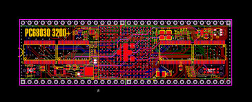

      En plus du firmware, la conception matérielle est également disponible gratuitement.
