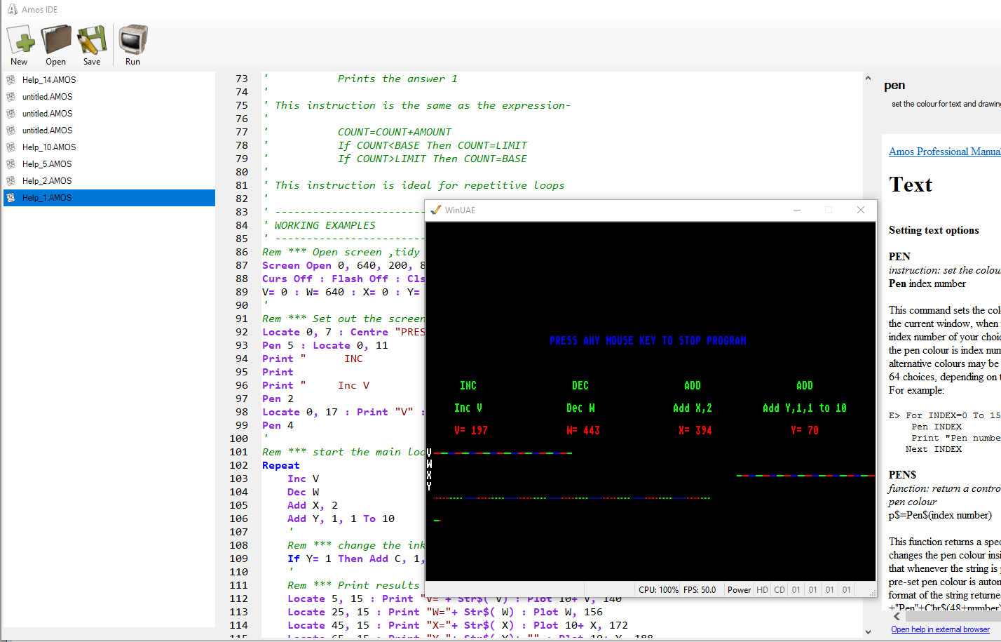

      Fraîchement de retour dans le monde Amiga, après avoir rangé mon fer à souder et montré avec émoi l’image de la main avec la disquette à mes enfants (« c’est un peu moche, papa. ») je me suis dit:
      Quoi de mieux pour remettre la main à la pâte que de coder un petit truc en Amos comme à l’époque ou je n’avais pas besoin de tendre les bras pour lire un livre et ou mes cheveux étaient d’une teinte nettement plus colorée?
      Et bien rien d’autre! (je fais les questions/réponses pour gagner du temps et du confort de lecture, vous me pardonnerez).
      Mais je me suis dit: c’est quand même plus pratique de coder sur winUAE et de tester de temps à autre sur la vraie machine. Donc je suis allé fureter sur Internet (oui on peut dire fureter si on est vieux jeu, je vous assure, c’était même à la mode dans les années 90.) et j’ai trouvé un truc qui s’appelle Amos for Windows qui est en fait une installation WinUAE qui lance automatiquement Amos Professional.
      Alors c’est un super truc, vraiment, mais seulement il faut bien avouer que l’éditeur d’Amos Pro dans sa petite fenêtre au milieu de mon bureau Windows c’est pas vraiment le top de l’ergonomie, voir même une purge. (François Lionet doit se retourner dans sa tombe a ces paroles!)*, parce que le courant rétro c’est cool pour les petits jeux, mais quand il faut bosser, ben la modernité ça a quand même du bon.
      Alors, je me suis dit ensuite que j’avais juste à utiliser Notepad++ et puis ensuite tester sur winUAE… sauf que non en fait… les fichiers .AMOS c’est pas des fichiers textes mais des fichier binaires au format spécifique d’Amos…
      Bref, j’étais un peu emprunté.
      J’ai ensuite parcouru le net (fureter c’est vraiment trop naze comme verbe) pour voir si des gens avaient déjà travaillé la dessus… Et j’ai trouvé pas mal de ré-implémentations d’Amos sur Windows ( Alvyn basic, jamos, xamos, … ) qui sont des projets très bien, mais qui visent juste à faire tourner des programmes Amos sur Windows… Alors que moi je veux faire l’inverse: développer dans le confort de Windows, et faire tourner le code sur mon bon vieux Amiga.
      Alors j’ai pris mon courage à deux main et j’ai commencé à développer Amos IDE: une IDE « moderne » pour développer en Amos sous Windows.
      Pour l’instant ça ressemble à ça:
      C’est que le début, mais je suis déjà capable de lire/écrire des fichiers Amos, de les modifier et de les tester sur Amos Pro.
      L’idée à terme serait d’y intégrer les fonctionnalités suivantes:
      • Coloration syntaxique
      • Lancement automatique du programme sous WinUAE lorsqu’on clique sur Run
      • Incorporer la documentation officielle et d’avoir une aide contextuelle.
      • Gérer les autres aspects d’AMOS (Amal, les banques de sprites, etc…)
      Bref, c’est en plein travail, mais ça commence à ressemble à quelque chose, alors je pense que c’est le moment de vous en parler… Je vous tiendrais évidemment au courant de l’avancée du projet dans ce sujet.
      Maintenant la prochaine étape est de lancer WinUAE/Amos Pro depuis mon IDE.

          Emporté par la ferveur populaire et le torrent de messages que mon projet a recueilli, j’ai donc continué à travailler sur mon projet!  :yes:
          Ça commence à prendre forme: la colorisation syntaxique est en place, en appuyant sur F5 ou sur l’icone ça lance automatiquement Amos Pro avec le programme en cours d’édition..
          J’ai aussi mis en place l’aide contextuelle sur la droite de l’IDE.
          Une image valant 1020 mots (ça a augmenté récemment):

                    Voilà, petite victoire du jour: mon IDE ouvre/sauve/modifie tous les exemples fournis avec AMOS Professional sans soucis.
                    J’ai aussi ajouté un réglage pour lancer UAE avec l’Amiga le plus rapide possible, un a1200 ou un a500 (mais là il ne faut pas être pressé)
                    Pour fêter ça :yahoo: , voici la première version dispo:
                    Téléchargement:
                    Version 1.0 (18.6.2018): http://devsoft.ch/amos_ide/AmosIDE_1.0.zip
                    (A utiliser à vos risques et périls  B-) )
