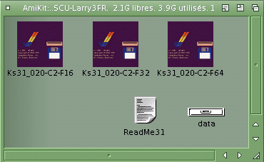

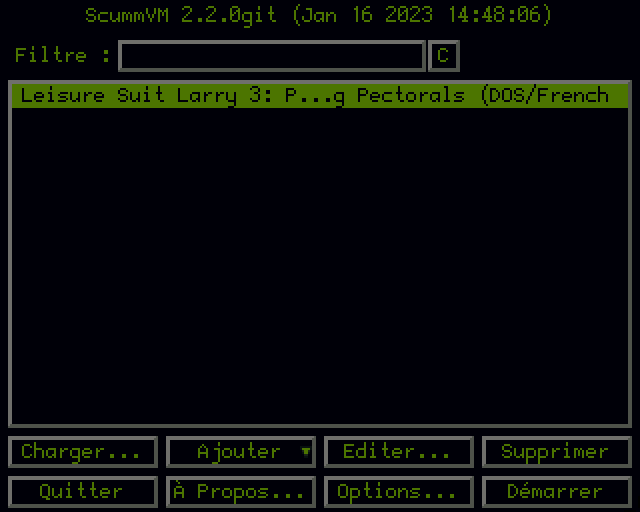

                Sinon pour en revenir à ScummVm, je prépare des WHDLOAD génériques, je viens de compiler un slave générique avec 64 Mo de Fast. Avec le slave standard de 32 Mo de Fast, je ne pouvais pas faire passer les jeux au dessus de 15Mo de taille. Et comme depuis le premier ScummVm de Novacoder, toutes les autres versions ensuite sont basées dessus, il faut obligatoirement copier les jeux en RAM à l’intérieur de WHDLOAD. Il ne veut pas lire les fichiers en disque dur. J’avais déjà eu ce problème avec des gros jeux récents. Du coup ces génériques ne seront que pour les jeux non « talkie ». Mais cela fonctionne bien.
                Leisure Suit Larry 1 SCI FR : WHDLG
                Leisure Suit Larry 3 FR : WHDLG
                Leisure Suit Larry 5 FR : WHDLG
                Gabriel Knight FR : WHDLG (slave 64 Mo Fast)
                Day of the Tentacle FR : WHDLG
                Laura Bow 1 Colonel Bequest FR : WHDLG
                Sam et Max FR : WHDLG

                    Aladdin, tes WHDload c’est des jeux complets prets à jouer ? Je le fous sur mon amiga et hop ?
                    merci
                    #195448
                      • Messages : 15353
                      oui, les patchs FR sont déjà appliqués. Pour Larry 3, j’ai mis une sauvegarde après le test d’âge. Pour Laura Bow 1, j’ai mis la version crack de la protection manuel. Juste à cliquer et à tester pour savoir si cela vaut le coup d’en préparer d’autre.

                          pour les sauvegardes. Faut enregistrer normalement sous scummvm, puis quitter scummvm. La j’ai ajouté un script dans la startup-sequence pour copier la sauvegarde scummvm situé dans la ram sur le disque dur. Puis sortir du WHDLG avec F10. Et il sauvegardes le disque dur du WHDLG sur le disque dur de l’amiga. Si lancement scummvm une nouvelle fois après avoir déjà quitté scummvm au lancement par l’icone wb dans le WHDLG, faut cliquer sur l’icone sauvegarder que j’ai créé pour sauvegarder la ram sur le disque dur virtuel du WHDLG puis sortir du WHDLG avec F10.
